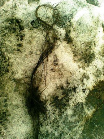

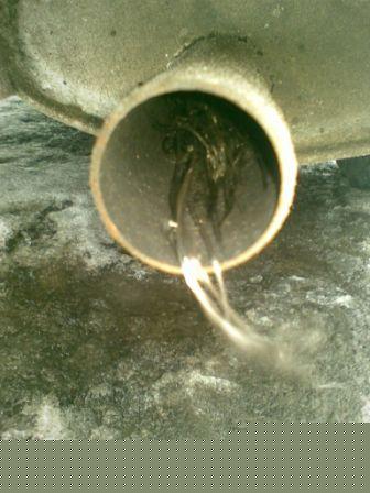

Лазарев писал(а):Всем привет! Столкнулся с такой фигнёй!!! Второе утро с глушителя вытаскиваю нитки(Как конские волосы) синтетического происхождения, пучками вырываю! Либо кто то пошутил! Либо ...... По работе авто не каких изминений не наблюдается! Не кто не сталкивался?
Это вещ похожие конские волосы есть почти у всех стоковых глушителях,производители спецально ложат их туда чтоб глушитель не дребезжал и тише работал.А то что у вас оно вылезает в наружу,значит в глушаке отвалились стенки которые их придерживают

Всем привет!Позавчера та же ситуация случилась.Возвращался из области домой остановился жижи в омыватель налить из трубы свисает борода как на фото,долго не думая вытащил косу см.40-50 длинной подумал кто то засунул.Доехал до дома(км.50) смотрю еще один парик на подходе. сегодня выташил плоскогубцами и его. первая коса была сухая,а вот вторая с каким то масляным налетом.В авто вроде изменении нет. По звуку изменения не скажу т.к. гофра мертвая надо менять не могу найти размер в сервисе замеряли 50x360. Подскажите правильные размеры сняли? Спасибо!
