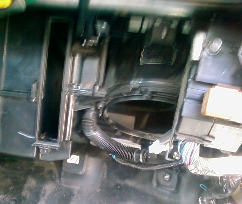

kotd
а подскажите, зачем нужна эта черная трубочка, которая соединяет моторчик и пластмассовый корпус.
Re: чистим дренаж кондиционера
Добавлено: 16 июл 2010 00:15
Alligator
kotd писал(а):а подскажите, зачем нужна эта черная трубочка, которая соединяет моторчик и пластмассовый корпус.
По этой трубочке идет воздух, охлаждает моторчег.
