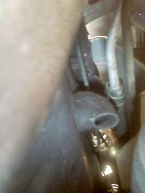

Проблема не решилась... Коврики сушить уже надоело !!! Хотя воды в салоне стало меньше...
Разобрал обшивку, снял бардачок, присмотрелся и обнаружил, что конденсат течет в нескольких местах прямо из короба в районе привода регулировки температуры в салоне (ориентировочно за магнитолой), дальше стекает по коробу воздуховода прямо под коврик. Ну думаю попал, чтобы до туда добраться это просто ж.па...
В итоге лень победила, купил за 300 рублей антибактериальную чистку для системы кондиционирования, там в комплекте длинный кембрик идетдля удобства использования. Пользоваться ей легко. Вынимаем фильтр салона, взбалтываем балончик с химией и заливаем во все воздуховоды по полной. Побольше забрызгать пенкой радиатор в коробе. короче одна чистка - один балон с химией. Далее ждем минут 40-60 пока химия разъест всю дрянь, и вся дрянь вытечет через сливную трубочку для конденсата. Но также она может вытекать вообще откуда угодно. Желательно дождаться пока жидкость не перестанет капать со слива конденсата. Далее, не вставляя салонный фильтр, закрываем отверстие для фильтра планкой-заглушкой. Заводим машинку,закрываем обдув прямо (3 ролика), включаем обдув в ноги, врубаем на полную, ждем пару минут. Потом постепенно во всех положениях погонять кондер, печку, переключая обдув во все положения.
Химия должна разъесть забившийся слив и всё будет ОК, конденсат начнет стекать где ему положено, а не где ему легче вытекать ! Кстати химия убивает неприятный запах, если такой был. У меня была с запахом "Океан"
На данный момент всё ок, слив прочистился, коврик сухой, а я довольный.
Расходы 300 рублей. 1.5 часа времени. Как то так. Всем удачи.

подскажите, как снять испаритель? нужно открутить 2 гайки в моторном отсеке, открутить за бардачком 4 болта и потянуть? и все? или же что-то еще нужно делать?
- pmiki13
- Сообщения: 566
Re: чистим дренаж кондиционера
увидеть бы фото!чтож не сфоткал?Alligator писал(а):Сначала нужно спустить фреон и открутить 2 алюминиевые трубки под капотом, которые заходят в салон. Затем снять бардачок, за ним открутить 4 толстых болта крепящие испаритель и тянуть корпус испарителя на себя. Вылазит легко. А дальше увидишь на снятом корпусе испарителя штук 8 болтиков, откручиваешь их и половинишь корпус. Внутри и находится радиатор.
P.S
Сегодня заправил кондишен, морозит как надо!
и просьба может кто можеть выложить фотки трубок где искать выходы конденсата из кондея?

и просьба может кто можеть выложить фотки трубок где искать выходы конденсата из кондея?[/quote]
сегодня буду это делать, постараюсь пофотографировать.

вчера закончил разборку и сборку в 12 ночи, фотки не стал выкладывать, ну и не буду теперь уже, если по ссылке все хорошо сфотографировано.
испаритель как оказалось не сильно грязный, но если уж разобрал, то все равно его почистил.

разницы никакой нет, что цефира, что максима. Одинаково снимается бардачок, под капотом стравливаешь весь фрион, затем откручивается 2 трубки ключами 17-19 и 22-27. Аккуратно их разъединяешь. Первым делом заматываешь трубки изолентой, чтобы мусор в трубки не попал. Затем лезешь под бардачок. Откручиваешь 4 болта. И в принципе все. Аккуратно тянешь на себя. У меня еще поперек стояла пластиковая планка, которую я поломал, иначе этот блок не вытаскивался. Вытащил, раскрутил блок (черная коробочка), достал испаритель, промыл его. Промыл дренаж, помыл коробочку. Собрал в обратном порядке. И все.pmiki13 писал(а): так ссылка не наша, а цефироводов,да и порядка разборки там нет
Вечером, выложу фотки тогда.
