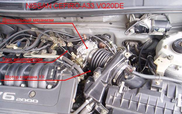

спрашивал вот об этомпавел сергеевич писал(а):Да клапан щелкает. Но слышно только когда зажигание вкл. а мотор не работает
, а ты о чём то своем говоришь. слушать на прогретом ДВС, если не слышно возьмись рукой и почувствуешь, КХХ - щелкать не должен.тах писал(а):клапан холостого хода щелкает?, при работе на холостых оборотах и какие обороты.

один в один... и машина и проблема... поменял датчик температуры поступающего воздуха (были такие советы) - не помогло...MaxJack писал(а):Машина А33 3,0 автомат . При езде по трассе никаких проблемм , но при езде в пробке обороты то падают до нормы , то падают только до 1200-2000 при отпущеной педали газа . Независимо от того на передаче или на нейтрали . Пропадает только после того как быстро прохватишь по свободной дороге . Проверены ход педали , легкость открывания ДЗ , легкость хода обоих тросиков газа . Косяков не обнаружено . Что посоветуете ? Форум читал , похожего не нашел .

(возникает ХХ 1000 перевести в N 1500) других значений не бывает!подскажите чтонить?
Re: А33 ХОЛОСТЫЕ ОБОРОТЫ
при заглушенном не должно щелкать,зачем щелкать ему если ДВС не работает?павел сергеевич писал(а):Я так понимаю что щелкаенье должно быть как при заглушином двигателе.
обучай.павел сергеевич писал(а):Что же делать? Обучать?
где в Питере обучить не знаюL_M писал(а):может кто подскажет диагноста в Питере?
надо мыть ДЗ и КХХ обучать, как написано выше.при условии,что все датчики исправны, самодиагностику сделать не помешает.shtreex писал(а):подскажите чтонить?

причина - тросик... о нем уже сто раз писали, но я у себя смотрел - он не натянут...
подключили машину к компу - всё нормально, ни каких ошибок или признаков что что-то не так. закрыли капот, включили кандей... и минут через 5 она вошла в свой любимы пробочный режим)) – тросик натянулся… это не объяснимо, ведь металл должен разтягиваться под воздействием температур… в общем вот)))

L_M писал(а):а я починился... поехал в union во время работы...
Тросик натягивается из-за нагревания "лягушки" круиз контроля. "Лягушка" нагревается, мембрана, которая внутри, тянет тросик.

Обучение после промывки КХХ на А33В???
Процедуры выполнять на прогретом мин 80* моторе,все электрические и механические нагрузки выключены.

иногда обучение не проходит из за изначально больших холостых оборотов двигателя, после чистки КХХ и ДЗ
- отключить топливную форсунку, или иногда убрать прокладку из под КХХ
- сопротивление обмоток КХХ должно быть 23 ом
ОБУЧЕНИЕ ХОЛОСТЫМ ОБОРОТАМ ПЕДАЛЬЮ ГАЗА
- ДВС и КОРОБКА должны быть прогреты
- АКПП в положении P
- все электро потребители выключены
1. зажигание, выключено не менее 10сек
2. включить зажигание на 3 сек
3. далее, 5 раз нажать на педаль газа, в течении 5 сек
4. 7 секунд ждём
5. нажимаем педаль газа, до упора и ждем, начала мигания CНЕСK ENGINE,(примерно 20сек), продолжаем держать педаль пока CНЕСK ENGINE не загорится постоянно
6. через 3 секунды горения CНЕСK ENGINE отпускаем педаль газа
- запускаем двигатель, работаем 20 секунд и газуем 2-3 раза убеждаясь, что мотор возвращается на положенные холостые обороты.
желателен секундомер.
если производилась регулировка ДПДЗ (TPS), или в результате чистки изменилось начальное "0" положение то:
- проверить напряжение на разъёме тестером, снять минус АКБ на мин, включить зажигание на 2 секунды выключить, подождать 10 сек., включить зажигание на 2 сек , завести
- вариант два, снять коричневый разъем с ДПДЗ (TPS) на работающем ДВС на 5 секунд и поставить обратно (нужно снять и поставить в течении 5 секунд " см. ниже комет. rdi.77")
