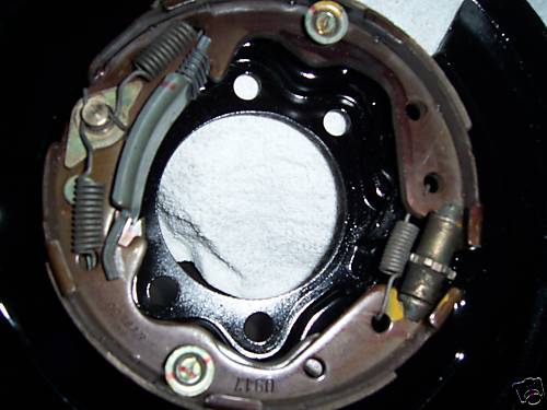

DAKalimov писал(а):Т.е. купить еще и ступицу с этим барабаном? :-) Это ж так и до скайлайна недолго переделать. А проще вариантов нет?
Зачем ступица? Нужно от Зэтки: тормозной диск с колодками, суппорт и комплект стояночного тормоза (фото)
Re: Тюнинг тормозов на а33
А где это можно купить и сколько оно стоит?
oleg custom
Сообщения: 1555
Откуда: Екатеринбург
Сообщение oleg custom »
На ебее. Стоит по разному, есть новые, есть б/у. Но есть не всегда, нужно пасти ебей. Можно и от Ская 32 или 33 и Сливы. Вроде тормозилки одни шли. Ещё можно по разборкам поискать.
Я на ebay искал по фразе parking brake, но ничего не нашел подобного. И еще вопрос, как его крепить то на А33? Там ведь совершенно другая конструкция ступицы задней.
