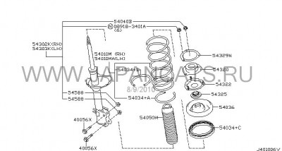

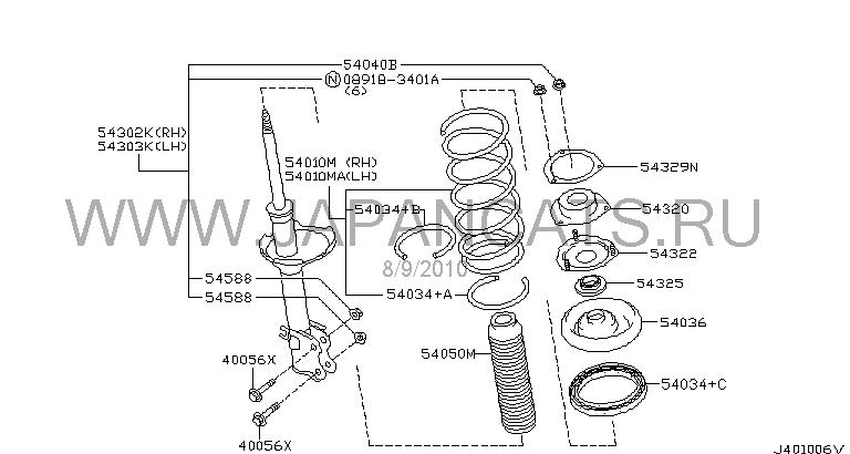

у меня тоже вопрос, подскажите кто знает : Авто MAXIMA A33, очень сильный стук - в опоре гуляет (шток) стойки, что из этого нужно заменить в опоре ? (напишите коды деталей по рисунку и если знаете их аналоги подешевле), заранее всем спасибо ))) --->
g@mer
Сообщения: 1540
Откуда: Одесса
Re: Опоры
Сообщение g@mer »
да ничего менять вообще не надо,выкинь стойки и поставь новые.советую ставить оригинал,хотя поставил ловби и пока живые год,а рычаги не оригинал и 3тысяч не прошли!
