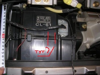

У меня точно также! Прорези для фильтра где делать?nikolasha писал(а):у меня фильтра нет. Не понял где сделать прорези!"?

Справа стоит вентилятор, дальше фильтр, дальше кожух черный идет в сторону центральной консоли. Как воздух идет - от вентилятора через фильтр или наоборот?
Тот фильтр что стоит установлен по потоку от центра к вентилятору. Что-то мне подсказывает что стоит он неправильно...

значит саллонник стоит неправильно, на днях буду менять - учту

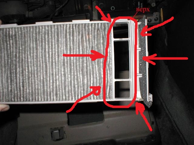

Сегодня менял салонный фильтр, как всегда заглянул в корпус печки и подивился, сколько же там мусора на испарителе!!!! Мне совсем не понятно, как он там появляется, если стоит фильтр. Видимо дело в окнах на фильтрах, которые ближе к бардачку.
Кти нить знает, для чего они сделаны? Может их просто заклеить скотчем? А то весь смысл фильтра теряется, если рядом такие дыры!
Re: Салонный фильтр
компрессором, или пылесосом удали, мусор через щели не попадает, как на фото должно две половинки стоятьUrik писал(а):заглянул в корпус печки и подивился, сколько же там мусора на испарителе!..

У меня 2 половинки. Мусор и листья удаляю каждый раз, как меняю фильтр. Но, зачем такие окна сделаны?тах писал(а):компрессором, или пылесосом удали, мусор через щели не попадает, как на фото должно две половинки стоятьUrik писал(а):заглянул в корпус печки и подивился, сколько же там мусора на испарителе!..
