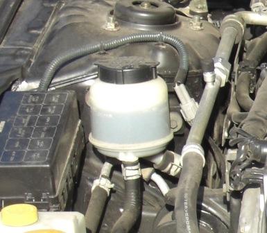

на максе 2004 там бачок с двумя шлангами,какой вытаскивать?
Япона Мать
Re: Менять или не менять масло в ГУР
-=p@m=- писал(а):на максе 2004 там бачок с двумя шлангами,какой вытаскивать?
Тот, который тонкий. Толстый - это всасывающий шланг, идет напрямую к насосу ГУР. в процессе нужно четко мониторить наличие жижи в бачке, чтобы насос не хапанул воздуха. А качает он очень шустро, когда делал чуть не проворонил момент.

Поздравляю Всех с наступившем Новым годом! Решил сделать машинке подарок и поменять масло в ГУР ;), как делается процедура, все подробно описано выше, единственная загвоздка запутался со шлангами, если кто может, покажите стрелочкой какой именно снимать, думаю, эта фотка будет хорошим дополнением к данной теме не только для меня!
