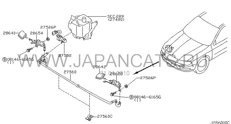

Снимаешь правое переднее колесо, потом откручиваешь защиту. В районе бампера найдёшь.

А у меня моторчик шумит, но форсунки не поднимаются( И жидкость льется из под бампера если залить больше двух литров. Где-то шлангочка слетела? Форсунки я так понимаю от давления должны подниматься?

Да,начинай с правого подкрылка,если соскочит левый шланг,то правый омыватель всё равно работает.

Не нашел, подойдет ли омыватель от премьеры европейка. Они понятно крышки разные а вот сама форсунка к моей подойдет?

Ну что ни кто не знает. А как тогда ее вытащить чтобы посмотреть.

Сломался насос омывателя фар. Подскажите, пожалуйста, какие-нибудь разборы в Москве, позвонила в несколько - сказали что деталь такая бывает редко(((. Новый нашла за 3 т.р.

Всем привет,у меня тоже омывалки перестали работать,моторчик не жужжит при нажатии на кнопку щелкает реле справа,может дело в релюшке?

посмотри если на сам омыватель подается напряжение, значит реле исправно.
