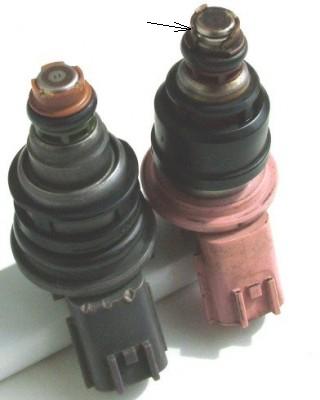

Изначально, все симптомы были как тут описано (троит, синий дым). Без свечей из колодца бил фонтан бензина при вращении стартером. Дефектовка форсунки не выявила проблем, при переврнутой вверх рампе распылы форсунок одинаковы (на глаз), но при установке форсунки, обратил вимание на отсутствие керамического кольца под нижним уплотнительным (малым) кольцом форсунки. Поиск обнаружил пол кольца (предполоительно его выплеснуло вместе с бензином через свечной колодец).
на схеме в exist я такого колечка (керамическое с 4 лапками) не нашел!
оно неотемлемая чсть рампы?
без него форсунка работает как и другие, но тогда возможно ли что через мало резиновое кольцо без того кермического бензин лил во впускной коллектор?
не выдавит ли давление в рампе резиновое кольцо без этого керамического?
объм бензина во впускном коллекторе данного цилиндра дает предположить что бензил лил намного больше чем может пройти через форсунку даж постоянно открытую.
уровень масла в норме, за ночь бензин из коллектора не вытек в цилиндр (кольца и клапана - в норме)
Кто видел рампу и форснку подскажите, плиз.

на приложенном рисунке стрелкой указано то самое колечко (то ли пластиковое, то ли керамическое) которого у меня разрушилось. Оно и есть часть форсунки? новые форсунки идут вместе с ним? И какие варианты есть в моем случае, если сама форсунка рабочая?
форсунки 1.JPG (13.01 КБ) 29781 просмотр
Повторюсь: очень много лил бензин во впускной коллектор, разобрав впускной трубопровод и сняв, проверив и поставив форсунку на рампу, перевернув ее вверх, распыл форсунок нормальный. Но отсутствует отмеченное кольцо.
Вопрос почему лил бензин для меня все еще открыт (если не считать прохождение бензина из рампы во впускной коллектор помимо форсунка, как вариант через нижний резиновый уплотнитель), возможна ли работа форсунки с новым нижним уплотнительным кольцом без данного кольца (указано на фото стрелкой)?

Aspire писал(а):продолжение
Год назад у меня движок стуканул (с синим дымом, троением). На станции сказали, что форсунка лила как раз изза отсутствия этого кольца...........

Aspire писал(а):Год назад у меня движок стуканул (с синим дымом, троением). На станции сказали, что форсунка лила как раз изза отсутствия этого кольца...........
как быть? на Цефировском форуме нашел, что многие без этих колечек ездят (см фото со стрелкой)
удалось выяснить что они идут вместе с форсунокй. Переставлю с переднего ряда форсунку соберу и посмотрим, в конце концов придется приобретать новую форсунку...
На всякий случай я купил б/у форсунку с колечком - пока более менее движок работает.....

переставил дефектную форсунку на передний ряд (чтобы можно было снять фишку если лить начнет), дособираю, заведу и по результатам буду приобретать...
