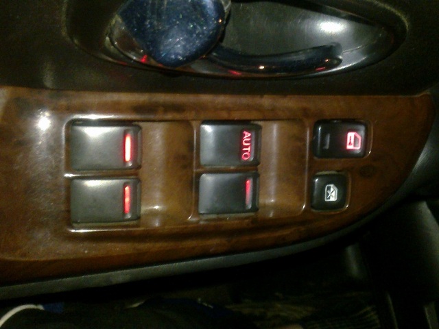

А зачем подлокотник разбирать???????????? Кнопки просто поддеваются и достаются. Там маленькие лампы накаливания.Nozema писал(а):У меня почему-то вообще не было питания подсветки. По дорожкам отследил откуда приходит питание, дошёл до штекера. Оказалось, что на плюсовом проводе висит минус всегда! Отрезал его и поставил перемычку с рядом стоящими проводками в штекере. Всё засветилось
PS: а на кнопках подогрева сидений тоже нет подсветки. Кто-нибудь разбирал подлокотник? Как добраться до этих двух кнопочек?

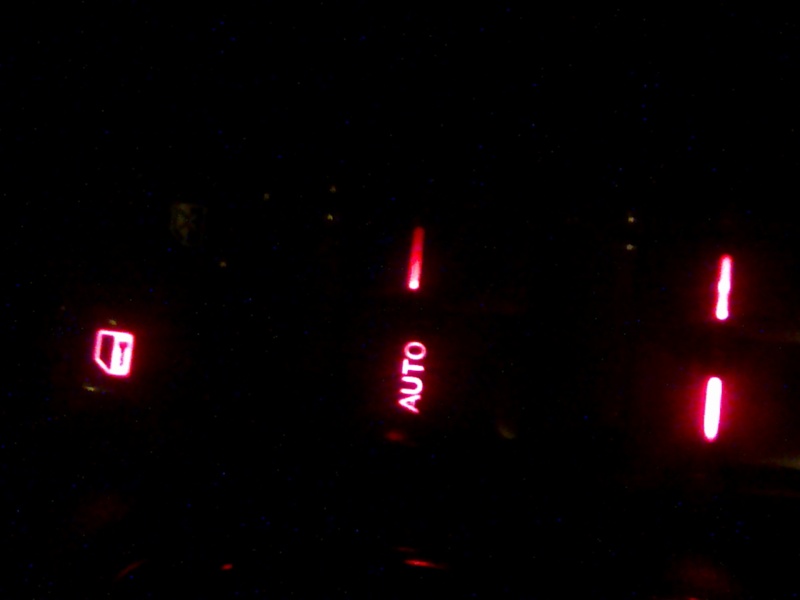

И ещё, где находится предохранитель габариток? Габаритки то оказывается не горят, поэтому и подсветки на климате не было. Под капотом почти все предохранители перебрал в коробке рядом с АКБ, все целые, вроде. Габариты походу давно не горят

Предохранители еще находятся в салоне, повыше ручки открывания капота, там есть такая крыжечка и под ней предохранители. И вот тут смотри http://clubmaxima.ru/forum/viewtopic.ph ... 88&start=0Nozema писал(а):Ну я ж не знаю как можно. Вот и подумал, что только снимать егоСпасибо
И ещё, где находится предохранитель габариток? Габаритки то оказывается не горят, поэтому и подсветки на климате не было. Под капотом почти все предохранители перебрал в коробке рядом с АКБ, все целые, вроде. Габариты походу давно не горят)) Так как на кнопках подогрева сидений горела одна лампочка и гореть она перестала уже с неделю назад
) Думал тоже перегорела просто

Предохранители под капотом.Nozema писал(а):там тоже проверял. Все целые. Сегодня ещё раз везде обшарю
60 – 10А
COMBINATION Комбинация
SWITCH Приборов
H/AIM Корректор фар
TAIL/L Габаритов питание
F/FOG Передние противотуманки
R/FOG Задние противотуманки
ILL подсветка
CHIME.NAVI Сигналка, навигашка
HLS Омыватель фар

европейка - как "ходовые" огни или подсветка в дневное время.Demiron писал(а):С габаритами в наших машинах походу тож где-то косяк кроется. У друга на А33 все тоже... у меня на бывшей уже до меня сделали, как только включаешь зажигание, включаются габариты. На этой пока все Ок.
Там просто фишка вынимается и норм работает - впереди правого крыла под капотом блок управления подсветкой.
