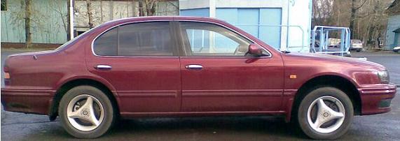

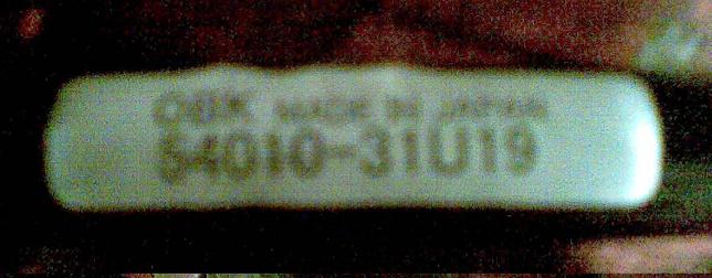

Сегодня еще раз съездил в магазин и показал продавцам машину, на фото на ней установлены пружины OBK 54010-49U09тах писал(а):номер пружин ОВК B3103, не пробивается уточниcardan писал(а):...Вот выкладываю фото пружин ОВК B3103.морда сильно поднята, фарами на звезды будешь светить, машину надо выровнять в горизонте.cardan писал(а):...в голову приходять только две мысли, ШРУС менять или развал сделать!...
они посмотрели, репу почесали, и дали мне другие пружин OBK 54010-31U19, приехал, поставил, и машина поднялась еще на 2 см. в сумме 7см.
я за***ся от этой х*и, и поставил старые пружины машина хоть и криво стоит(одна пружина просела), но зато когда едешь, хруста нет и фары прямо светят!

если смотреть на эту таблицу то 54010-31U19 стоят в одной строке с CN4-31191
