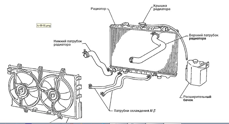

Вот

Но я же не зря картинку выложил,нету там слива вроде как,с блока слей хотя даже и не подскажу,а зачем сливаешь ты ведь только залил вроде

Собственно в книжке по максиме
прочитал что есть два краника внизу слева где щуп и справа-сегодня рукой щупал там так и не нащупал а домкратить перед как то среди луж...
вследствие событий когда я перепутал бачки(наверное помнишь)сегодня в пробке увидел из под капота дым-встал открыл-а там из шланга расш.бачка парит жутко и плюется
ждать было некогда-ну загородил двигло полиэтиленом-присел и открыл крышку радиатора
все оттуда взорвало стравил давление
вся хрень вылилась фннтаном -осталось полрадиатора примерно
потом еле еле домой доехал
вот и думаю как теперь остатки слить??? :evil:

Походу у тебя была воздушная пробка,а сливать да две пробки на блоке ну и нижний патрубок радиатора можно с начало снять

Там и пробки уже нет -меньше половины радиатора

пробка на радиаторе если смотреть на морду справа возле патрубков охлаждения АКПП
