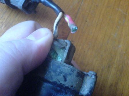

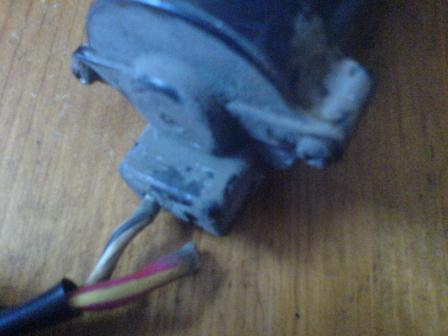

у меня там уже второй раз отгнило. вроде замазывал нормально :([/quote]
Так Cadaver писал же,что место там уж больно гнилое!!! :lol: :lol: :lol:
Cadaver
Сообщения: 1637
Re: Не работает омыватель фар
Сообщение Cadaver »
Ага, и Рома тоже самое говорил, когда объяснял мне - чего делать надо. Я герметиком залил Моментом, вот почти год прошел - все работает пока. Главное, провода толстые припаять - сила тока там не хилая.

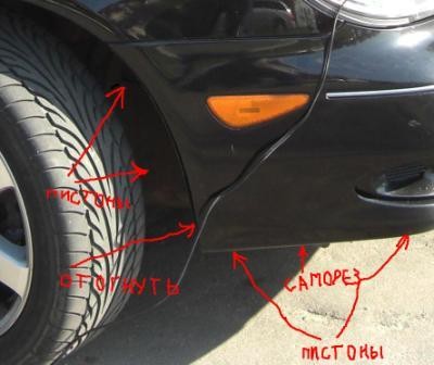

Коллеги, а есть у кого-нибудь фотки (или схема) как снять моторчик омывателя фар? :?: А то чёто неочень понятно - он вроде за подкрылком, около бачка? И как снять подкрылок?

Fox Brabba писал(а):Коллеги, а есть у кого-нибудь фотки (или схема) как снять моторчик омывателя фар? :?: А то чёто неочень понятно - он вроде за подкрылком, около бачка? И как снять подкрылок?
Я снимал колесо, за ним в арке (прямо на тебя с правой стороны от стойки) 2 или 3 пистона, далее под самим бочком, где подкрылок крепится к бамперу один самарез и пара пистонов (они крепят нижнюю часть подкрылка-защиты к бамперу) вроде все. Потом отогнул подкрылок и самый нижний и ближний моторчик к колесу, это тот который тебе нужен, снимаешь с него колодку, и откручиваешь хомут крепления моторчика, далее вытаскиваешь с усилием его из бачка (может выйти с уплотняющей резинкой, а может без), только воду из бачка слей, так как это все польется тебе на руки! Как то так, может какой то пистон упустил, но при снятии все понятно будет!
