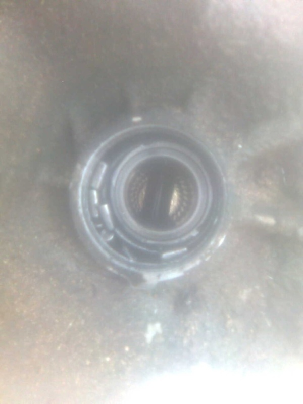

ДЕНИС_86
- Сообщения: 67
- Зарегистрирован: 14 мар 2010 13:27
- Автомобиль: НИССАН МАКСИМА, 1998г. 3л. МКПП, АраБ
Re: МКПП. Нужеа помощь!!!
Жду ваших коментарий!
