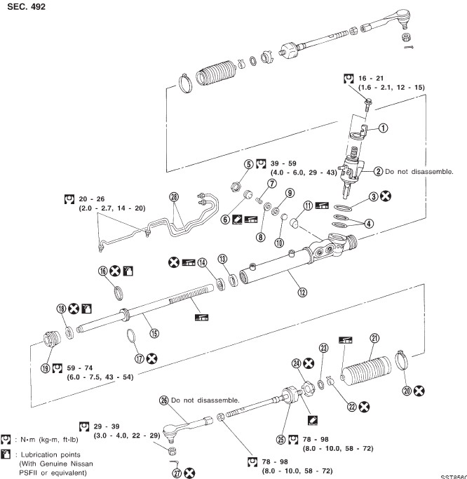

Re: Рулевая рейка на А33
Nissan 48236-4L700 Втулка рулевого механизма пусть точат из хорошей пластмассы и подгоняют по месту.Denis Yanko писал(а):Что такое сухарь? И как он связан с «моим» «червяком» и «зубчатой» ?
посмотри цены на запчасти и скалькулируй стоимость ремонта рейки.
пусть выравнивают зубчатую точат втулки, заказывай или покупай пыльники и собирай.
Теперь я знаю что такое сухарь
Вчера забрал машину - пока результаты вот такие после того как мне все обратно собрали и немного подтянули рейку:
1. Плавание на дороге ушло при прямом положении руля с небольшими отклонениями - это хорошо.
2. Руль стал нормальным прямом положении руля с небольшими отклонениями - люфта нет. - это хорошо.
3. Руль стал тяжелее при поворотах например на 60-90 градусов - это приемлимо.
3а. Руль из поворотов "возвращается" хорошо. это хорошо.
3б. Усилия из крайнего левого положения в крайнее правое не равномерные - это приемлимо.
4. При езде по прямой рулевое колесо чуть левее чем нужно - это приемлимо.
5. Пока не течет и может и не потечет - это хорошо
6. Машину никуда не ведет - резину вроде не жрет насколько можно судить по 70 км пробега.
Пункты 1-3 вроде как доказывают что токари сказали правду и при подтяжке в прямом положении подтянулось а в поворотах перетянулось + так как в прямом положении все сильно улучшилось -> других люфтов наверное и правда нет.
Да на коврике валяеться какая то золотистая гайка
Как то так ...
Вопросы остальные остаются в силе ... Заранее Спасибо за помощь ...
