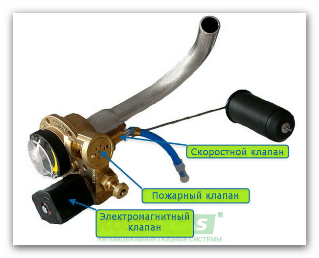

И ещё у меня тоже вопросик, на сколько важно расположение мультиклапана баллона ближе к сидениям или к бамперу. Якобы нужно к бамперу разворачивать, т.к. когда мало газа при троганье автомобиля он отливает к бамперу и из-за этого двиглу не хватает газа.

Уже нет необходимости перекрывать баллоны, устанавливается нормальный мультиклапан и автоматически перекрывается газ при выключении зажигания или переходе на бензин.тах писал(а):мнения разные, опасно если утечка газа в гараже, но этого можно избежать закрыв баллон, а так и бензин опасен, в конце концов кто заставляет тебя им пользоваться, катайся на бензинеbarmaley99 писал(а):...А что скажут владельцы ГБО?
