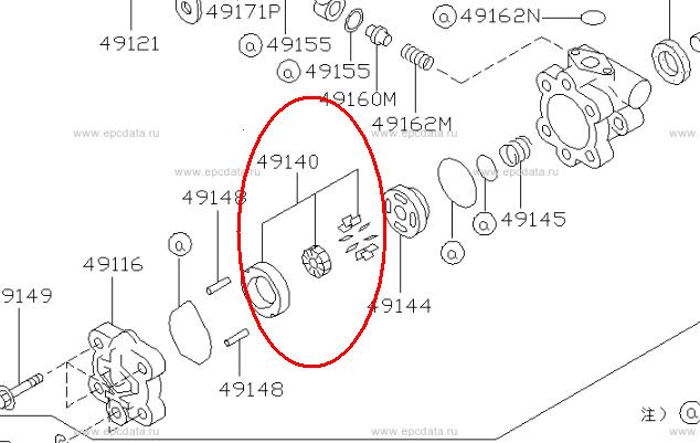

есть там редукционный клапан, который должен сбрасывать давление при увеличении оборотов, вот посмотреть его, может окалина попала под него, или ремонт качающего узла:nikolai.st писал(а):с гуром проблема.5 минут работает,масло нагревается руль тяжкий становится менял масло,никакого толка
http://clubmaxima.ru/forum/search.php?s ... 0%9D%D0%A2
http://www.japancats.ru/NISSAN/scheme.a ... &office=ru
Nissan 49140-15V00 Ремкомплект насоса гидроусилителя руля

Одна 49144, вторую не вижу.
Все это разбирать и, судя по всему, на Максе не слишком удобно. Иногда помогает промывка и переход на другие жидкости. Чаще заканчивается заменой насоса
