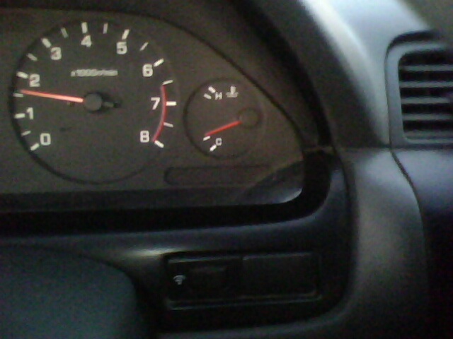

Итак...позавчера как я и писал...промыли на мойке нуржный радиатор, все бы ничего, отъездил вчерашний день, все было Ок, но вот сегодня опять попозла темпуратура к отметке 22-00 (выше не поднимается) но все равно не приятное такое ощущение возникает, вроде как температура не на много увеличилась, но ведь и не норма как обычно. Вообщем посмотрел я на наружный радиатор и решил, что все таки проблема в нем, так как 70-80 %сот разбиты...вот и решил, что надо просто тупо поменять его на новый...кто подскадит вин код данного агрегата или вин код аналога (неоригинальный вариант). Жду ваших ответов...а то вместе с машиной вскоре закипит и мой мозг...

у вас греется! а у меня больше не поднимается - это нормально??

в смысле новенькое, это не нормальная температура?

я к тому что данную проблему вижу на форуме впервые...уверен, что двигатель у тебя нагревается до положенной нормальной температуры, а вот, что отображает датчика показателя температуры, то тут надо искать проблему в поступающем сигнале на датчик температуры

может то что араб, термостат раньше срабатывает? с кондиционером вообще ниже полоски)) зимой наверно холодно будет)

нет это ненормально...двигатель должен нагреваться до рабочей температуры, что при плюс 40 что при минус 40...это температура одинакова при любом раскладе температуры внешней среду...просто термостат должен срабатывать при превышение рабочей температуры двигла
Ищи проблему либо в термостате либо в цепи подачи сигнала на панель отображающую температурный режим
Re: грееться двигатель
odison писал(а):..термостат должен срабатывать при превышение рабочей температуры двигла..
не правильно, должен срабатывать штатно, поиск и читаем темы
