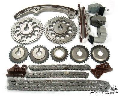

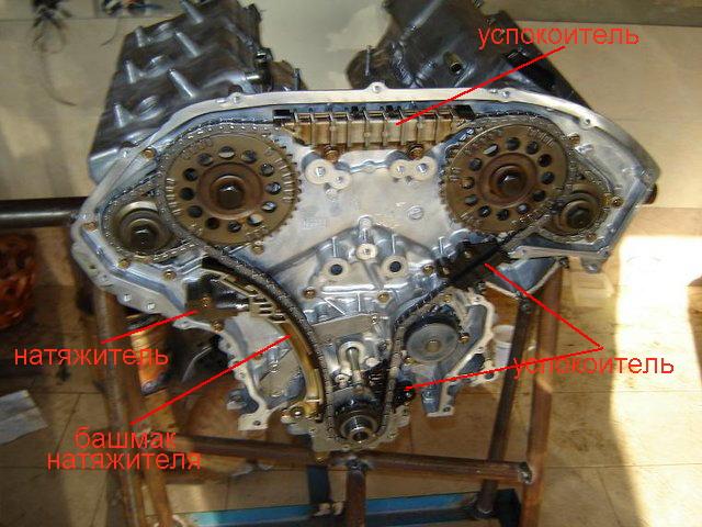

натяжитель выглядит как тормозная колодка на барабанных?
Последний раз редактировалось Nozema 18 фев 2016 10:23, всего редактировалось 1 раз.
Re: странный шум в моторе
большой да, малые не очень похожи, но суть та же...

раз
два
