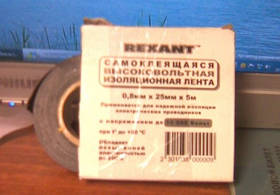

Re: Затроило и ещё кое-что...
Вот "бюджетный" вариант восстановления пробоя катушек
.jpg

Спасибо, но не факт что дело именно в пробое. В первой катушке транзистор накрылся.
Неправда. Умирают и по одной... Причем сначала начинется иенно пробой. К тому же когда она умирает - то троит стабильно. А когда есть-когда нет - это как раз пробой эбонитового изолятора. И чаще летят задние - ибо палочка побольше.....
