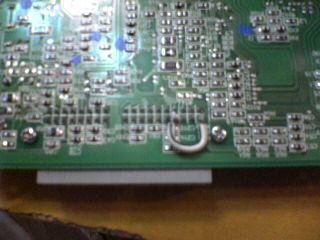

ромич спасибо все получилось 11 и 14
паялся прям на ножки

Не смотря на то, что плата у меня немного отличается от фотографий, выложенных ранее, у меня получилось переключить форенгейты на цельсия. Нумерацию надо смотреть на самой плате, а не на разъемах. Спасибо всем за руководство!

У меня инфинити в 32 кузове. Я делал, руководствуясь этим:
viewtopic.php?f=9&t=13375
Без вмешательства здесь не обойдется.
Суть в том, что надо замкнуть два контакта на плате управления климатом, кажется 11 с 14.
Я нумерацию контактов на плате смотрел, там подписано.
Припаял перемычку и все работает :)

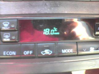

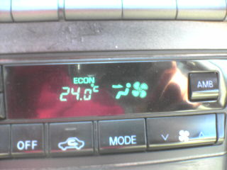

Народ тема с меня началась вот результаты
вот температурв за бортом все работает ОК
вот американский климат показывает цельсии

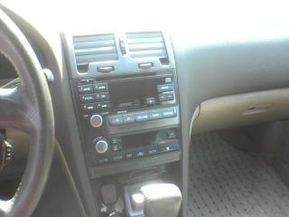

вот это американец А 33 В <br />кстати на инфинити стоит все тоже самое
