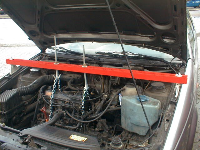

Просто не получится отцентровать подушку чтобы вытащить и вставить основной винт (который длинный).Ka1n писал(а):а если не поддомкрачивать? так нельзя? может упасть?

Если лень защиту снимать - пользуй штуку, как на картинке.
