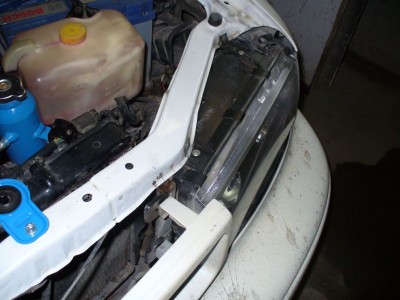

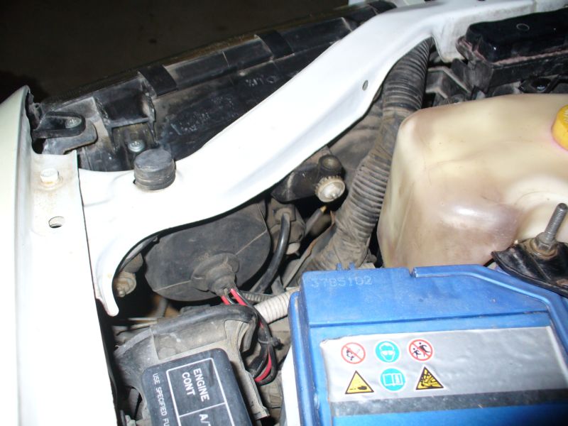

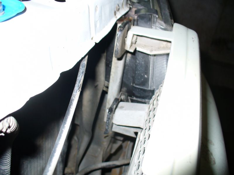

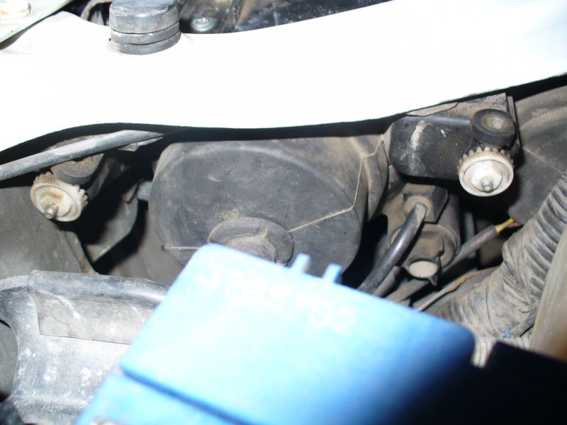

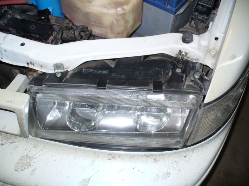

Ну я же говорил, что после выходных, сегодня всё будет. Электрокорректоры фар, выкинул, нах они не нужны. А чтобы фары в небо не светили, сам блок нужно закрепить в правильном положении. Тренируйся у стены. Как найдешь положение, в этом положении нужно закрепить блок, а затем уже доводить ручными корректорами фару в правильное положение.MadmaN писал(а):Олег,ну где фотки то???я столкнулся с еще одной проблемой,коректоры фар...Даже в самом низкком положении(винт завернут до отказа)дальний свет валит по верхушкам деревьев.что делать то?
