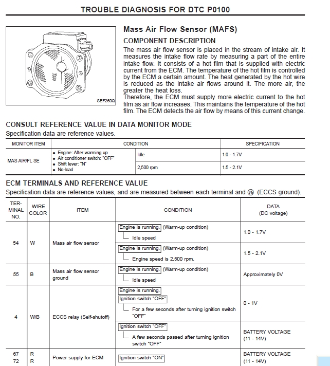

Re: про МАФ
на А32 (цефиро) распиновка МАФ:nata-yura писал(а):Сгорел Маф и фильтр фишка к маф. Купил новый как подсоединить по цвету проводов?
