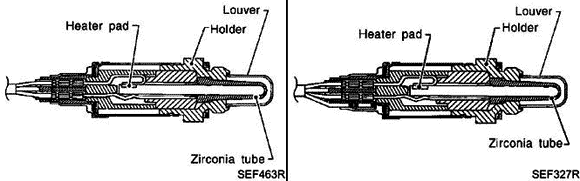

В качестве основных зондов, по показаниям которых процессор осуществляет регулировку соотношения воздух/топливо, устанавливаются 3-х проводные ЛЗ (рисунок слева), на выходе после катализатора на Nissan Maxima установлен 4-х проводный зонд (рисунок справа).
Неоднократные "вскрытия" и замены ЛЗ показывают, что кроме разницы в количестве проводов, незначительного отличия в токе подогрева и соответственно маркировки, зонды одного производителя (в нашем случае это Bosch серии LSH), по габаритам и характеристикам, как правило, одинаковые. Необходимость наличия четвертого провода (сигнальная масса) обусловлена значительной удаленностью места установки зонда и возможной потери контакта на соединениях выхлопного тракта.

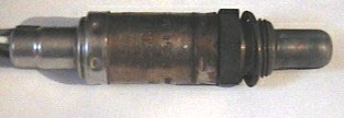

- циркониевый 4-проводный ЛЗ Bosch LSH от ВАЗа; - около 1 м. многожильного в изоляции провода для массы; - 15 см. термоусаживаемой трубки d=4мм. (есть в магазине Радиодетали) - важно!; - канцелярская скрепка или кусочек одножильного медного провода - важно!; - паяльная кислота для спайки проводов (есть в магазине Радиодетали); - кусачки, паяльник, пассатижи, линейку или рулетку, надфиль, женский фен; - не очень кривые руки - важно!

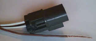

Вытаскиваем разъём с проводкой из моторного отсека и подсоединяем к ВАЗовскому ЛЗ. Провода от нового ЛЗ откусываем с припуском (на всякий случай) 2-3 см. такой же лесенкой в следующем порядке:
- ВАЗ ЛЗ сигнал (черный) - на черный проводки; - ВАЗ ЛЗ подогрев (белый) - на любой белый проводки; - ВАЗ ЛЗ второй подогрев (белый) на второй белый проводки; - ВАЗ ЛЗ сигнальная масса (серый) - на новый провод и под болт кронштейна у разьема.

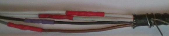

Пайку ведем поочередно без предварительного лужения путем скручивания проводов двумя пассатижами с наименьшим разлохмачиванием жил, затем капаем кислоту и паяем (трудно!). После пайки надфилем убираем наплывы и торчащие жилки, чтобы не повредить термоусаживаемые трубки и обеспечить (важно!) герметичность от влаги. После того как все провода пропаяны поочередно герметезируем место пайки нагревом трубки феном. В итоге соединение должно выглядеть так:
Освобождаем штатный защитный ткане-силиконовой кожух и прячем место соединения проводов. Новый провод сигнальной массы оставляем на 5-7 см. длиннее для подключения под болт кронштейна разъема:

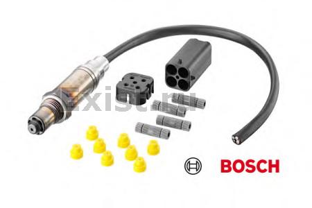

Bosch практикует продажу кислородных датчиков с соединительной колодкой, паять провода не надо, достаточно обжать провода.
