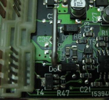

А у кого-нить етсь фото транзистора который надо менять в блоке управления водительской двери, чтобы стала работать лампа подсветки порога на ней

Это только на А33. В А32 по другому. На фотке транзистор Т4, который по-моему сгорел в пульте и требует замены. Вот не знаю как понять маркировку современных деталей.
Транзистор Т4 внизу. идёт от лампы если верить мануалу
