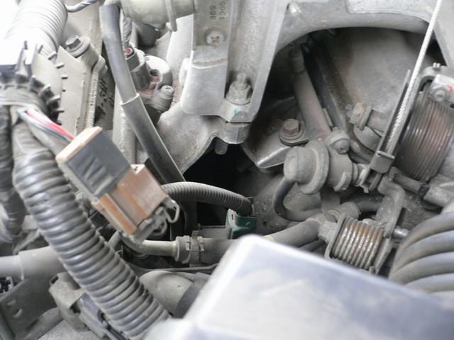

в развале блока... 8)
SSSergey, спасиб, сегодня будет вторая попытка :)
т.е. как я понял в развале с водительской стороны и декоративную накладку снимать не надо?

Должно быть тоже самое...

Валера писал(а):перебрал в магазине десяток датчиков-ни один не прозванивается.Но все равно попытаюсь поменять,только уж больно неудачно он расположен.
Он и не должен звониться (только если мегаомы) - это же просто пьеза.
Вчера снял свой ДД, т.к. появилась точно такая же ошибка 34. Выкрутил, правда, с трудом. Там в районе клеммы точно такие же трещинки как у автора поста. Выкавырял резистор, проверил - 570 кОм. Земля звониться. При измерении милливольтметром (правда электронным - лучше с классическим) значения вообще не понять какие. Вывод - сдох ДД. (кстати, при детальном рассмотрении, выяснилось, что до меня туда уже лазили чьи-то умелые руки и чего-то там изолентой наматывали). Сегодня поеду покупать резистор и ДД2110. Как поставлю, резетну, - отпишу. Удачи всем.

Как Вы выкручивали дд :shock: . У меня туда рука вообще не пролазит? Подскажите, а то всю купил и хожу вокруг, не знаю как его оттуда достать.

Deff писал(а):Как Вы выкручивали дд :shock: . У меня туда рука вообще не пролазит? Подскажите, а то всю купил и хожу вокруг, не знаю как его оттуда достать.
Стопудняк туда нужно руку просовывать, иначе никак. Я, например, вчера весь порезался и обжёгся. Накинул головку, уперев монтировочку вниз блока двигла слегка надавил. Всё, сорвал. Подъезжай днём на Таганку или вечером на Ленинский - помогу
--= Краткость - с.т. =--
Как Вы выкручивали дд . У меня туда рука вообще не пролазит?
у меня тоже :( а чтоб залезла такое чувство что надо полмотора разобрать

Коробов Андрей, Друг, немножечко сноровки - вот и всё! :wink:
