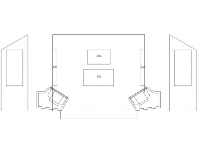

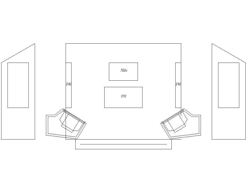

Вот собственно фоты чертежей, по которым я работаю:
Общая концепция, основной вид с боками

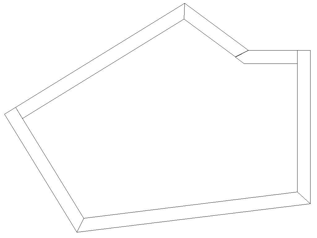

Общий вид ящика в разрезе с прорисоваными фанерами

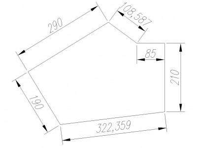

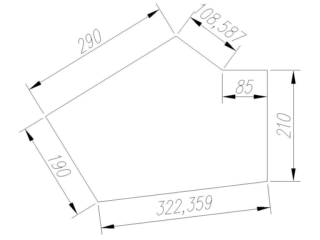

Внешние размеры дна и потолка

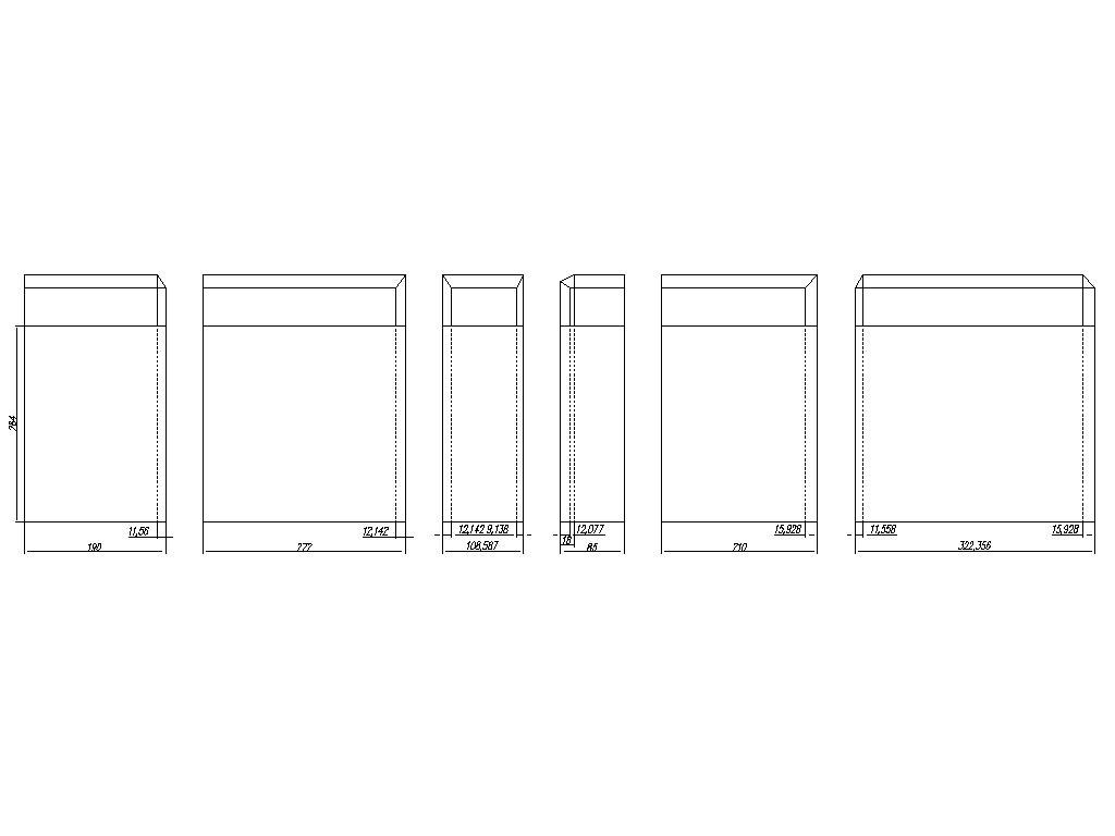

Фанерки составляющие с размерами
Gamlet я подумаю над инсталяцией сего девайса :lol: :lol: :lol:
млять полбагажника займет наверно :lol: :lol: :lol:
Re: Мега система. Строим. HELP!
как видно из фотографий - корпуса сабов четко расчитаны на 18,5 литров, при внутренней обклейки фальгированой шумкой объем уменьшится до 18 литров (17.7 по инструкции) что как раз и нужно для моих сабов. Специфическая форма корпус обусловлена размерами свободного места в крыльях. Прийдется по париться. Позавчера ездил по установщикам, интересовался стоимость изготовления подиумов на передок, заодно спросил сколько стоит сделать корпус саба в крыло и шоб дул в салон - 30 тыщ рублев за штуку :shock: - я чуть в багажник не свалился от неожиданности. Вот так вот, товарисщи!

Если на 18 литров и такой формы то места много не займут. У меня на 50л делал в правую сторону.Вроде много места не занял.

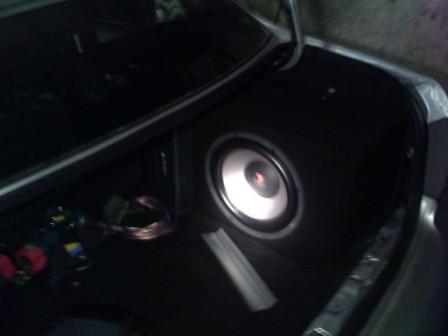

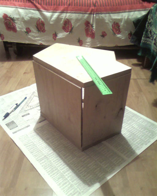

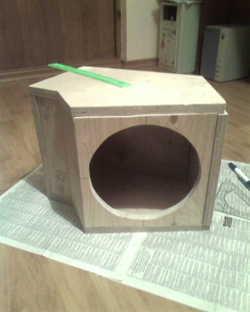

Вот вчера первую примерку производил выставлял, сегодня подгока и ликвидация щелей

Прикольно я щели герметиком заливал потом внутри визоматом м-2 прошёлся
а каким герметиком?
я накупил эпоксидного клея, думаю им и затем фальгированной шумкой

Герметик самый простой брал на рынке

Да уж, размерности шокируют. Я хотел сначала брать похожий саб только однообмоточный, но потом смог купить чудом на распродаже остатков в Техносиле за бесценок, а не давно пришлось покупать второй втридорого.
Мне кажется герметик - это полное фуфло только еслиэто не Перматекс.

После герметика и визомата ящик всю ночь простоял наполненный водой и не одной капельки.Кстати куда всё оборудование рассовывать собираешься. Я долго ломал голову куда засунуть 2 уся, комп и кондёр чтоб сильно не мешали
