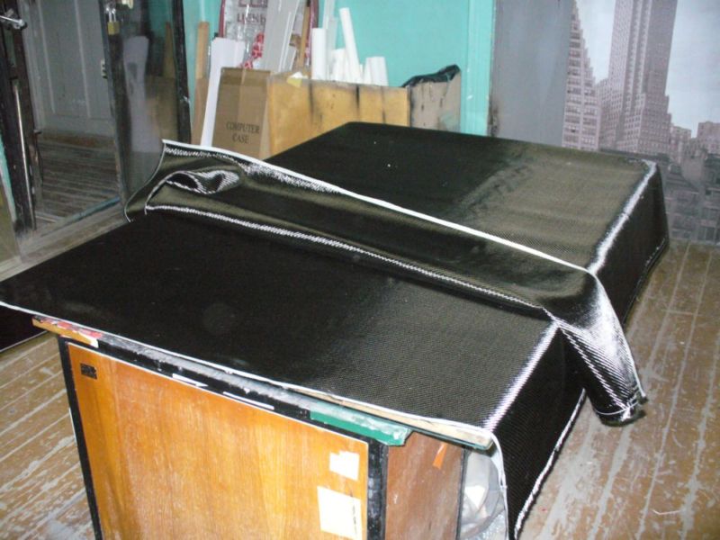

Приехал карбон. Красивая штука, однако.

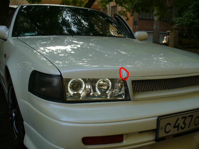

Олег, есть вопрос по поводу капота, точнее его подгонки под фары от Бумера. Во сколько денег это встало? И сколько фары стоили?
З.Ы. Все таки думаю поставить такие фары себе.
"Почёл бы за честь иметь такого друга..." О Сергее Бодрове.
oleg custom
Сообщения: 1555
Откуда: Екатеринбург
Re: Тюнингую часть 2
Сообщение oleg custom »
Lars, болгаркой и сваркой можешь работать? Тогда бесплатно. А так ну найди кто с руками. Запиливается капот по внутреннему краю фар и то что над фарой загибаешь. Далее завариваешь дырку (красным обвёл) кусочком железа. По кромке капота навариваешь ресницы у фар. Зашпаклевать и покрасить. По деньгам за сей процесс цену не озвучу, тебе нужно самому мониторить. Как у меня http://cgi.ebay.com/ebaymotors/BMW-E36- ... m1dfb6b747. Альтернатива http://motors.shop.ebay.com/i.html?_nkw ... &_osacat=0

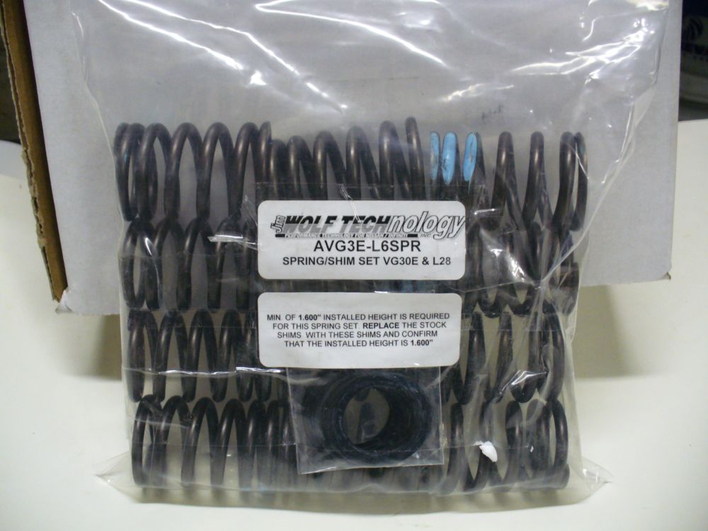

Ещё ништяки
Усиленные клапаные пружины "Джим Вольф Технолоджи"

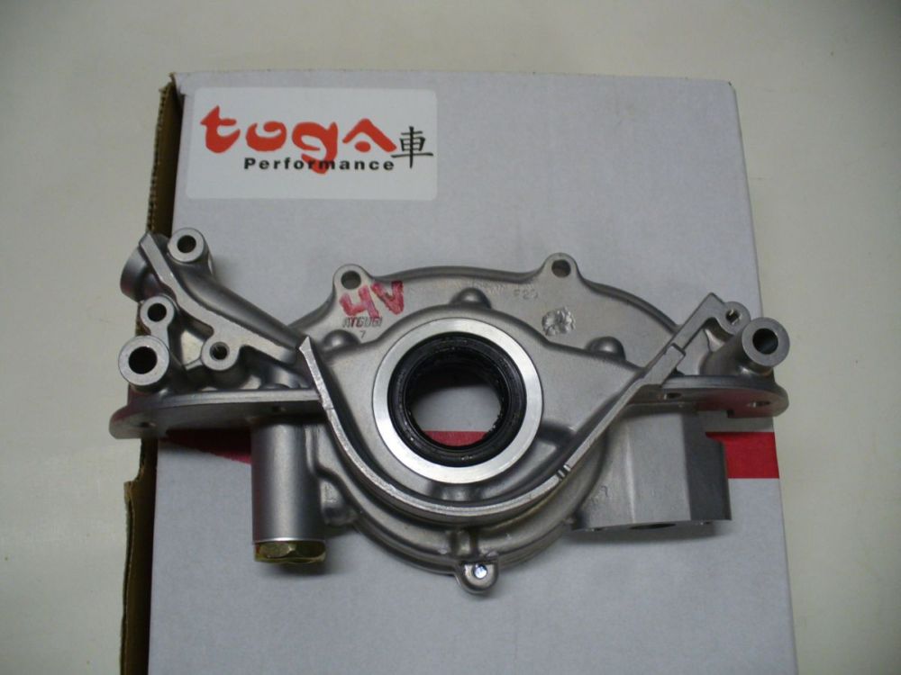

Масляный насос повышенной производительности "Тога HV"

повышеной производительности,это сколько?у меня 5 давит спокойно,но давить так начал после притирки плоскостей.пружинки под горбатый вал пришли?

И у меня родной насос давит очень хорошо. При -34 продавил нафиг два сенсора давления масла: первый штатный на лампу, второй дополнительный на стрелку, давил аж 6,5 кг/см2. А про этот насос производители говорят, что он типа большее количество масла позволяет прогнать по системе, исключает масляное голодание до 800 кобыл. ХЗ короче, может и бабки на ветер. Тёма, а какие плоскости ты притирал? Подробнее, плиз :) . И когда насос трясу, там что-то позвякивает :shock: , думаю что крыльчатка. Ты не разбирал насос?
У пружин жёсткость увеличена по сравнению со стоком на 13% + на клапан идёт одна пружина, вместо двух при стоке.
