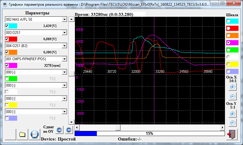

2) O2S1 - первая лямбда
3) O2S1(B2) - вторая лямбда
4) REF/POS - обороты
Если подгазнуть, то даже оживают показания ненадолго: Если лямбда сдохла, то почему об этом нет ошибки? И если менять, то лучше обе сразу?

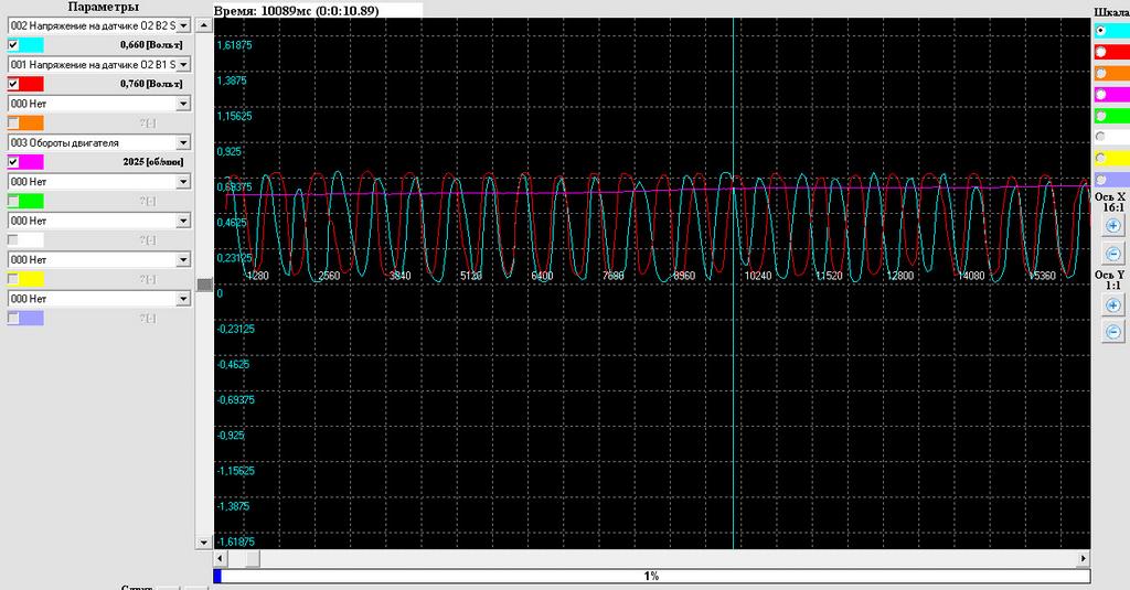

Re: лямбды
Должно быть выбрано O2B1S1 и O2B2S1
Вот мои показания лямбд.

Re: лямбды
Т.е думаешь такой график лямбды - это следствие, а не причина? Тогда буду сначала ковырять свечи/катушки. Хотя по самому движку не скажешь, что он троит, а вот по выхлопу такое ощущение, что лютые пропуски идут. Вот записал видос: https://youtu.be/XkV2sRDOoroallert писал(а):она не сдохла а поддохла, сам же видишь - чутка шевелится...ошибку это не вызывает, но поскольку в норматив по амплитуде и частоте на 2 000 как я понял - она не укладывается - то менять конечно. если вторая укладывается - достаточно одну. только сначала движок заставь работать нормально - а то может у тебя этот банк вообще не работает толком, на графике лямбды это скажется...

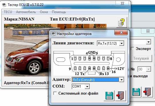

Ну хз, у тебя ведь А33. А у меня всего 2 лямбды(даже после ката лямбды нет) может поэтому и нумеруются попроще. Да и раньше при таких настройках обе "жили".gavrilov писал(а):Похоже настройки TECU-3 неправильные.
Вот такие параметры у мну:
Re: лямбды
4dmax писал(а):Т.е думаешь такой график лямбды - это следствие, а не причина? Тогда буду сначала ковырять свечи/катушки. Хотя по самому движку не скажешь, что он троит, а вот по выхлопу такое ощущение, что лютые пропуски идут. Вот записал видос: https://youtu.be/XkV2sRDOoroallert писал(а):она не сдохла а поддохла, сам же видишь - чутка шевелится...ошибку это не вызывает, но поскольку в норматив по амплитуде и частоте на 2 000 как я понял - она не укладывается - то менять конечно. если вторая укладывается - достаточно одну. только сначала движок заставь работать нормально - а то может у тебя этот банк вообще не работает толком, на графике лямбды это скажется...
нет! это не причина и скорее всего не следствие - лямбда все равно на 90% - под замену (если это действительно ее график

Показания нужно снимать при 2000об/мин. График выше.
Задние начинают работать после поездки со скоростью... не помню... тоже выше писал
