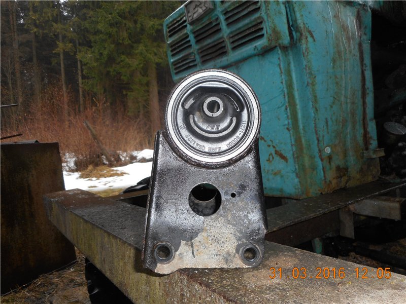

Re: подушки двигателя. ( опоры двигателя )
Сваркой не стали прихватывать, плотно зашло.

Вот, полюбуйтесь. Слева RBI. Справа оригинал. Найдите одно отличие и подумайте, стоит ли ставить это говно. Я сегодня после 90-та тысяч с вибрациями вернулся к дорогому оригиналу.
