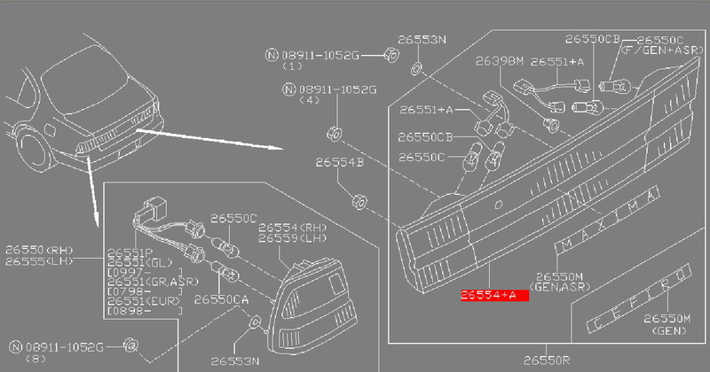

Добрый вечер (если он добрый для меня)
Сегодня в зад въехал МАЗ перед пешеходным переходом.
Основная потеря - разбит задний фонарь, Он крепится к крышке багажника. Фонари, которые стоят на задних крыльях в порядке.
Подскажите пож. как он правильно называется и его номер. Экзист выдает 26550-3L201-ФОНАРЬ ЗАДНИЙ ПРАВЫЙ и второй вариант 26554-3L201 - C/lamp assy, rh
VIN JN1CAUA32U0074890
С уважением

26554-3L201
26550-3L201
Но на экзисте цена будет заоблачной. У цифирян Витек Цифиркин продает этот фонарь за 2500.

Подскажите пож., а 26550R на этой схеме это весь фонарь в сборе?

По схеме получается да, с проводкой, лампочками.
