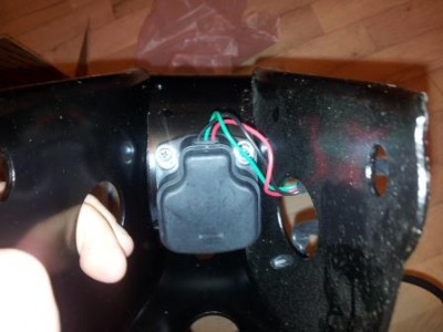

Re: подушки двигателя. ( опоры двигателя )

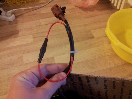

правильное решениеsashaoven писал(а):.... в цепь предохранитель на 2A, дабы избежать в будущем выгорание мозгов.
перепроверь всё, может подушка не работает, попробуй отключить еёsashaoven писал(а):... вибрация на холостых охренеть как усилилась...
- Сообщения: 183
- Откуда: Курск
сегодня съездил все таки к электрику и врезал предохранители на 2а на переднею и заднею подушки!
хотя когда я к нему приехал,он сказал:а ведь там стоит предохранитель,где то он по схеме в инете увидел что стоит предохранитель перед мозгами на 10а.,но спасибо форуму я был с схемой врезки предохранителя ,он посмотрел и сказал,что действительно япы не додумали этот момент!
еще он сказал,что даже если подушки навредят мозгам,там все поправимо и совершенно без больших затрат.............развивать дискассию с ним не стал,а просто врезали предохранители и я довольный уехал.вот так вот.

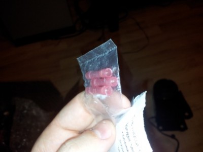

все подошли?sashaoven писал(а):Решился все таки заказать эти опоры. Сегодня приехала коробочка из США, доставил курьер, в ней 4 опоры двигателя и еще пакетик с 3мя колбочками, и с ними инструкция по их использованию, сказано что они на случай если штекер не подойдет. На вид какие то огромные, посмотрим как встанут.
Цена вопроса: 9500 р. Кто в курсе, какая из опор передняя ?
