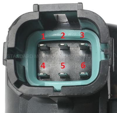

Иногда (раз или два в неделю) выскакивала ошибка P0505. Разобрал и почистил заслонку и КХХ. Обе прокладки поменял. Все собрал - обороты больше 1000. Обучить холостым оборотам не получается и постоянно выскакивает ошибка P0505. Собираюсь снова все разбирать и прозванивать. Объясните на пальцах какие контакты КХХ на фото нужно прозвонить и как именно? И вообще, это чисто электрическая ошибка или это общая ошибка системы холостого хода?
Re: А33 ХОЛОСТЫЕ ОБОРОТЫ
звоним 1-2 2-3 4-5 5-6 это четыре обмотки у всех должно быть одинаковое сопротивление...

Stasmaxima писал(а):звоним 1-2 2-3 4-5 5-6 это четыре обмотки у всех должно быть одинаковое сопротивление...
Спасибо, Стас! а P0505 - это чисто электрическая ошибка? Фишку этого разъема тоже надо прозвонить? Что там должно быть?
