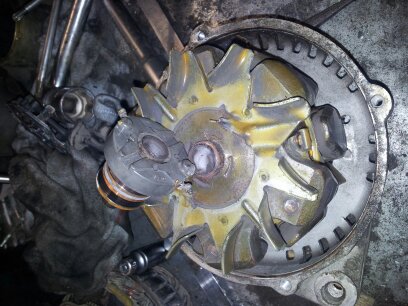

ТАХ,коробочка не в регуляторе,она рядом с генератором находится,к ней от генератора идет тонкий черный провод!сейчас снова пойду шаманить,если нечего не выйдет,то ждите фоток коробочки)))
DeNcHiK
- Сообщения: 22
- Зарегистрирован: 15 окт 2010 12:28
- Автомобиль: nissan maxima QX a32 1996г 2,0 мкпп
Re: Генератор
по поводу гены так ничего и не выяснили,на стенде всё норм,с нагрузкой без нагрузки около 14 в(число постоянно менялось из-за добавления нагрузок)!в итоге по моей просьбе поменяли регулятор напряжения(650 руб стоит),хотя мастер уверил что старый тоже рабочий и отдал его мне...
по итогу пришел в гараж,поставил всё на свои место и...о чудо,езжу и радости моей нет предела)))))все работает как часики
