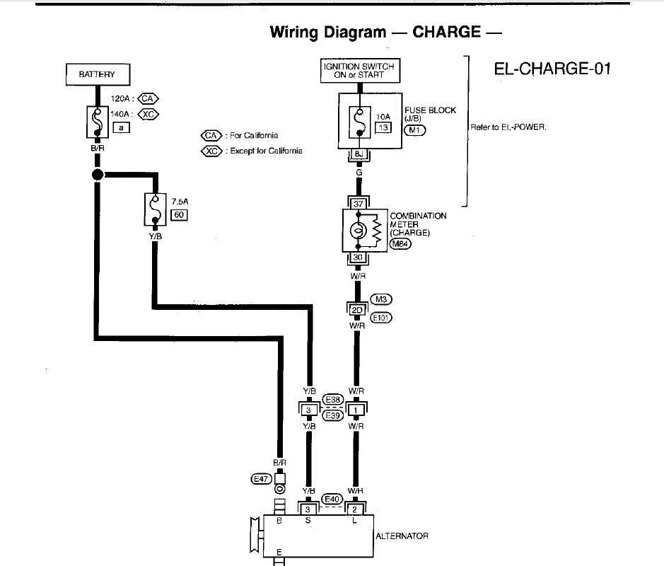

Через контрольную лампу происходит начальное возбуждение.
Проверяй всю цепь, гена - лампочка-пред.

Привет. У меня тоже была проблемма с негорящей лампой контроля заряда АКБ. Если есть зарядка (померить тестером), то можно и не париться. Для визуального контроля можно вставить в прикуриватель китайскую приблуду-вольтметр. Если напряжение заряда высокое, то смотреть наличие контрольного напряжения на контакте "S" разъема генератора. Если низкое, то реле-регулятор, щетки или диодный мост. Я себе недавно ремонтировал. Вот видео, если интересно: https://www.youtube.com/watch?v=EIw6Ed_7RcI. Может чем-нибудь поможет.

Привет,приблуду в прикуриватель поставил уже)).Разобрался я с лампочкой.Генератор стоит стартвольт от 2110,при замене компрессора нечайно сдернул фишку
