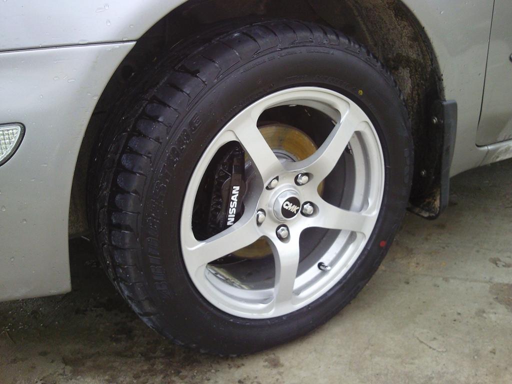

Да тут на форуме кто то писал что хотел такие тормоза поставить под 15 колеса я опоздал хотел с ним поменяться. Так вот он делал переходники для передних суппортов а как тема называется я не помнюDuQ3r писал(а):Ты имеешь ввиду переходники, чтоб поставить большие тормозные диски?
- DuQ3r
 - Сообщения: 222
 - Зарегистрирован: 27 фев 2009 19:50
 - Автомобиль: Nissan Maxima QX 1998 3.0 АКП Газ/Бензин
 - Откуда: Молдова, Кишинёв
Re: Тюнинг тормозов на а33
А зачем тебе переходники? Подставь шайбы толщиной 2-3 мм между ушками ступицы и суппорта и будет всё в ажуре.coolstream писал(а):Да тут на форуме кто то писал что хотел такие тормоза поставить под 15 колеса я опоздал хотел с ним поменяться. Так вот он делал переходники для передних суппортов а как тема называется я не помнюDuQ3r писал(а):Ты имеешь ввиду переходники, чтоб поставить большие тормозные диски?. У меня диски на 16 а суппорт от них на 2,5 мм от них ближе к ступице. Вот и хочу переделать))))
И не забудь, что тормозные диски надо сточить на 3 мм в радиусе, чтобы суппорт сел нормально.
				coolstream
 - Сообщения: 39
 - Зарегистрирован: 28 янв 2009 21:00
 - Автомобиль: nissan cefiro А33 VQ20-DE S"TOURING 1999г
 - Откуда: Красноярск
Да я уже все поставил еще в том году. Диск сточен с 279мм до 275,5, не эти переходники мне нужны,а такие чтоб диск поставить диаметром 290мм. Я в предыдущем смс ошибся малеха))) там 2,5 см постота получаетсяDuQ3r писал(а):А зачем тебе переходники? Подставь шайбы толщиной 2-3 мм между ушками ступицы и суппорта и будет всё в ажуре.И не забудь, что тормозные диски надо сточить на 3 мм в радиусе, чтобы суппорт сел нормально.

Поздравляю с установкой! У меня установка прошла практически также. Только вместо того чтобы точить рычаг я изготовил проставки под тормозной диск толщиной 3 миллиметра из старых тормозных дисков. Хотя на A33 рычаг, наверно, не задевает за т. Диск.esl писал(а):Наконец-то руки дошли до тормозов.Суппорта от Z32,диски от неё же 30Х278,сточеные(можно было снять больше,до 273мм).Болты крепления М12(штатные М14)установлены со втулкой толщиной 1 мм.Защита подогнута от диска,рычаги (торец)сточен(стачивать надо с учётом движения торм.диска при поворотах).Шланги всё-таки поставил армированные,хоть и не собирался-проще с подключением.По ощущениям-раньше тормозов не было вообще.Теперь можно не только разгоняться,но и тормозитьКстати,диски AG-1(ступинские),R16-вес 5.7 кг.

1.Суппорт R32GTR
2.тормозной диск R 34 GTT номер- 40206АА510
3. колодки тормозные R 32 GTR
4. шланг армированный тормозной R32GTR.
доработки:
1.сточить диск по радиусу с рабочей поверхности(внешнему краю) до размера с 310 мм до 298 мм
2.подпилить внешний край рычага подвески на 1-2мм( исп.болгарку)
3.установить проставку 5мм между ступицей и диском.
4.пододвинуть суппорт на 5мм наружу при помощи шайб 2.5мм по 2 на каждый болт крепления суппорта с внутр. диаметром м14.
Все правильно понял?

2 Диски R33 (встанут болт-он) или R34 (прийдется стачивать до диаметра 296мм)
3 колодки от Z32 R33 R34, они одинаковые.
Болты на ушах крепления подойдут на кузов А33, суппорта от 34 как правило дороже, отдельно найти суппорта от дисков практически анрил, т.ч. прийдется брать комплект от R34 и точить диски.
З.Ы. Очень желательно шланги тоже прикупить новые, можно оставить старые с небольшим колхозом но лучше новый кит специальный.
Суппорта + диски около 12-15000 руб
