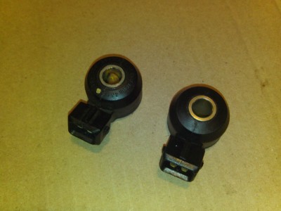

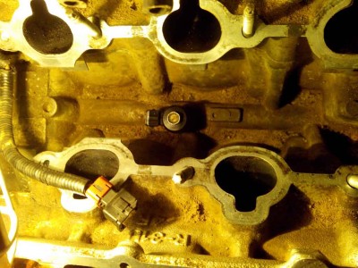

Наконец-то дошли руки поменять ДД. Купил давно, а вот подлезть поменять без снятия коллектора так и не получилось. Благо как раз полез менять прокладки коллектора и датчик заодно поменял:
датчик в развале головок

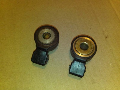

Сам датчик брал у китайцев на ebay. Ибо и оригинал и субаровский дорого теперь. Стоимость $5. По курсу тогда это было еще 250 руб. Сейчас, конечно, больше.
От оригинала по внешнему виду ничем не отличается:
датчик - вид сверху
датчик - вид сверху
датчик - вид снизу
датчик - вид снизу
После установки двиг стал работать ровнее, хотя вероятно это из-за ликвидации подсоса на впускном :)
Но главное, что ошибка по ДД пропала. Посмотрим надолго ли 8)
