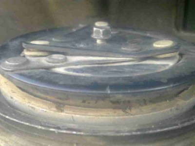

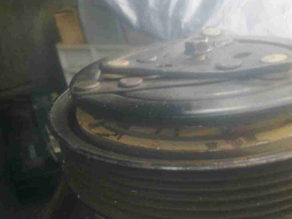

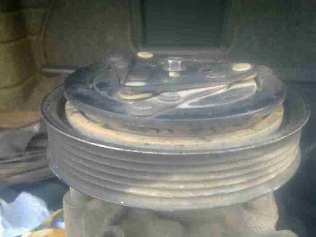

Помял немного прижимной диск, когда хотел снять его. Мастера говорят, что работать теперь не будет. Так ли это? Говорит, что должно быть ровно 0,8 мм между прижимным диском и муфтой
вот фото
ruslan085
Сообщения: 288
Зарегистрирован: 09 мар 2010 20:30
Автомобиль: Nissan Maxima, 1997, 3.0, Акпп
Откуда: Казахстан, Астана
Re: Подшипник муфты кондиционера
Сообщение ruslan085 »
Уважаемые форумчане, будет работать? Кто разбирается?
ruslan085 писал(а):Уважаемые форумчане, будет работать? Кто разбирается?
на фото не очень видно, шкив от руки свободно крутится? должен свободно врашаться
