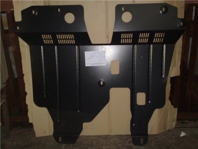

Ребята подскажите это защита на 32-ю или на 33-ю максиму ???? ))))))))))
есть возможность взять за 70 грн. !!!!!!!!!!!!

если это на 32 то бери две! одну мне :)

Это шо за цена такая :eyecrazy: ???Она что из фольги???

из картона :lol:

судя по глубине,то это вообще на трактор,тут вроде для двигателя,который по асфальту трётся.
