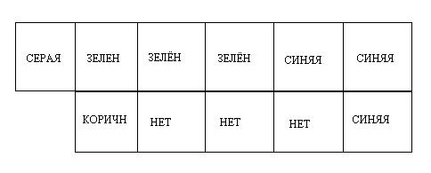

О релюхах там у меня три синие, три зелёные, одна серая и одна коричневая... это именно в отсеке для реле, трёх релюх там нет вобше
по нижнему ряду который покороче и ближе к крылу там стоят две крайние первая и последняя, я так понимаю должна быть третья с лева на право если смотреть по нижнему ряду - вторая она отсутствует, по причине установки жигулёвкого реле зарядки на корпус, на сколько зрительно помню это выглядит так:
