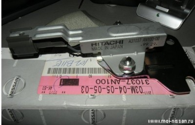

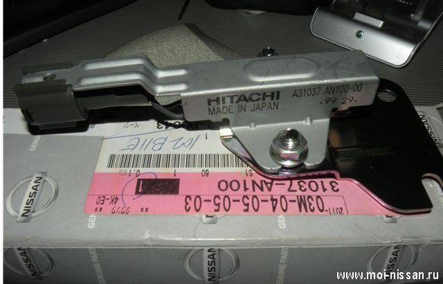

В районе крыла (если это было левое крыло) и бачка с тормозной жидкостью есть резистор коробки. Может повредили/залили его.astronavt писал(а): Добавлю: появилось сразу после выезда из гаража после замены крыла и бампера спереди и прокачки тормозов.

gavrilov
- Сообщения: 1036
- Откуда: Иркутск
Re: Статья об АКПП.
Сопротивление 11.2-12.8 Ом, допустимое 10-15 Ом
