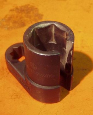

Народ, пытался вчера снять датчик кислорода между радиатором и двигателем, но в том и дело, что ПЫТАЛСЯ! (обычным ключом на 22, отрезав противоположную сторону на 19, грани начали срываться). Видимо датчик приварился, прикипел... Что делать, посоветуйте? (( Остается снимать глушитель, но боюсь обломать шпильки...(

Яков писал(а):Народ, пытался вчера снять датчик кислорода между радиатором и двигателем, но в том и дело, что ПЫТАЛСЯ! (обычным ключом на 22, отрезав противоположную сторону на 19, грани начали срываться). Видимо датчик приварился, прикипел... Что делать, посоветуйте? (( Остается снимать глушитель, но боюсь обломать шпильки...(
Я так за день обильно поливал ВД-40 и перед снятием тоже!
Можно использовать накидной ключ на М22!
При снятии использовал спецключ, на сайте где-то есть фото ключа, посмотри в поиске!

Сообщение Яков »
kelk писал(а): Я так за день обильно поливал ВД-40 и перед снятием тоже!
Этот?
45219714 12 .jpg (22.93 КБ) 9613 просмотров

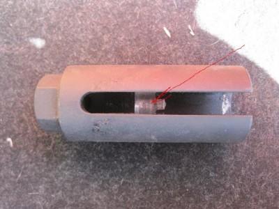

Этот?
У меня такой! :)
Купил за 180 руб! :wink:
Обрати внимание, там где стрелка, токарь, проточил во внутрь, около5 мм, т.к.на лямбду не налазил :D

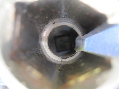

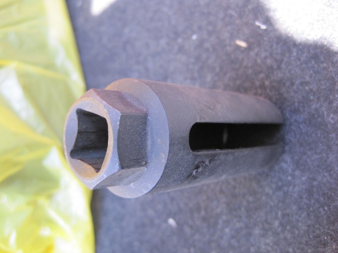

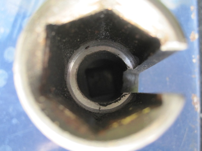

kelk, а что там под стрелкой: сужение было? Что там вообще такое - не понимаю. :D
kelk
Сообщения: 111
Зарегистрирован: 26 май 2011 20:25
Автомобиль: Ниссан-максима 2003, 2 л, АКПП
Откуда: Череповец
Re: лямбды
Сообщение kelk »
Яков писал(а):kelk, а что там под стрелкой: сужение было? Что там вообще такое - не понимаю. :D
я делал углубление резцом,т.е. токарь :lol:
т.к. корпус лямбды, внутри ключа, упирался!
сам ключ, не насаживался на корпус :D!
надеюсь, объяснение получилось, если что не так, извиняюсь! :(
вот еще фотки с торца, вроде должно помочь! :lol:
