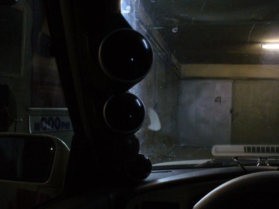

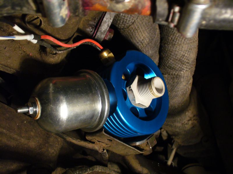

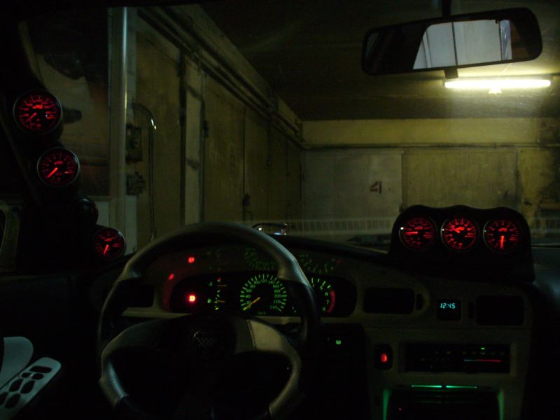

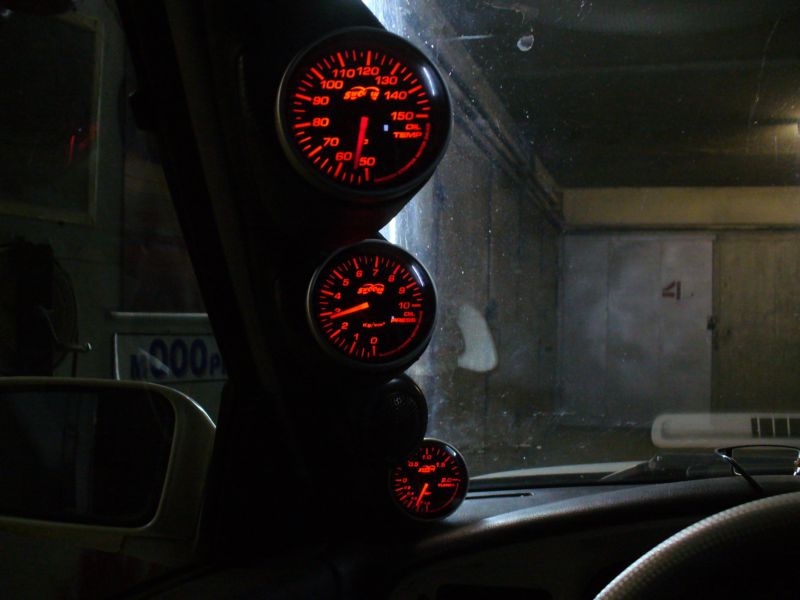

Закончил установку оставшихся трёх дополнительных датчиков: температура и давление масла, давление впуска.
Установлена проставка адаптор масляного фильтра для сенсоров температуры и давления масла
Дополнительные датчики: температура и давление масла, давление впуска
Датчики с подсветкой
Общий вид всех шести дополнительных датчиков

а что у тебя не горят человечки то на блоке управления печкой..типа тоже тюннинг? :D

денисий писал(а):а что у тебя не горят человечки то на блоке управления печкой..типа тоже тюннинг? :D
"Человечки горят". Качество фото - не очень. Да и подсветка, если честно у блока управления гавно.

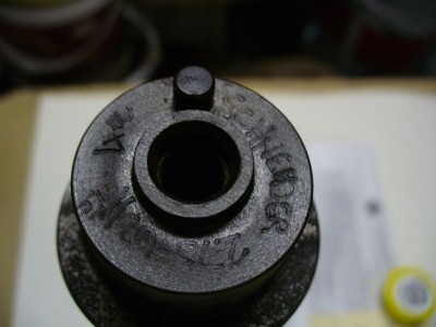

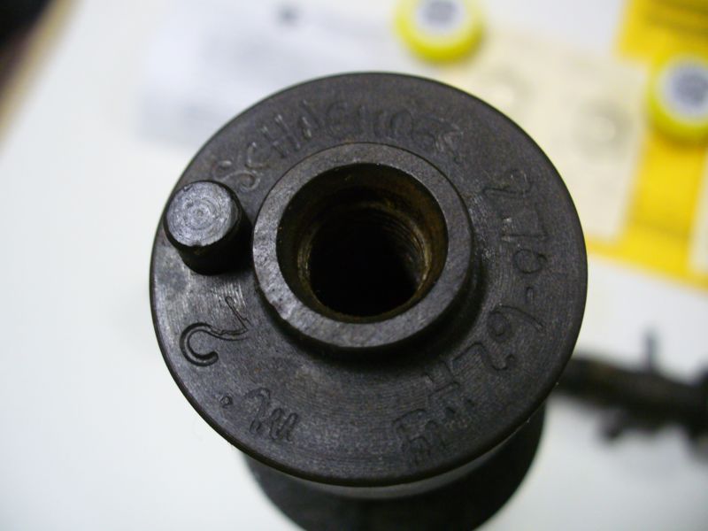

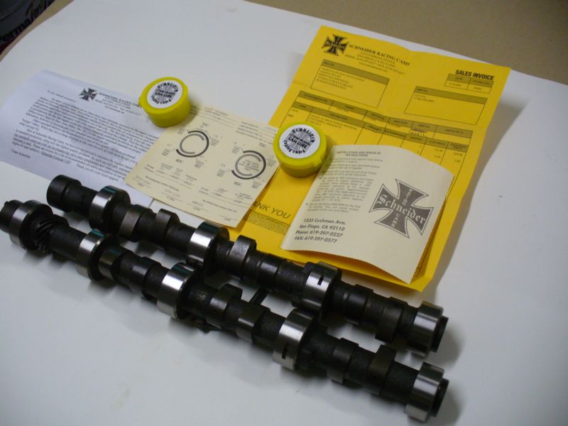

Пришли злые валы Z31 Schneider racing cams Stage 2.

MadmaN писал(а):про валы мона в личку,или сюда...пружины менять будешь?по чем обошлись?мне такие можно?
Менять пружины или нет, пока не знаю. Нужно будет при капиталке движка оценить состояние стоковых пружин. Если с пружинами всё ок, то их и оставлю. Если пружины не будут соответствовать заводским параметрам, то конечно - под замену. Если пружины менять, то буду брать JWT они жёстче стоковых, но мягче чем Schneider. Шнайдеровские пружины лучше использовать с валами Шнайдера стадии 3.
Валы мне встали в 391 (50 валы+230 изготовление+100 доставка+10 перевод бабок+1 декали) бакс.
Конечно и тебе такие можно. Шнайдер изготавливает из стоковых валов, т.е. присылаешь ему свои валы+деньги, он валы переделывает и отправляет тебе обратно. Валы я купил у своего америкоса за 50 баксов, далее он отправил их к Шнайдеру. Так что я пока на стоковых валах, а новые пока будут лежать до турбирования. Можешь отправить свои валы в Штаты, а можно поискать стоковые валы в Штатах. Там они стоят от 50 до 100 баксов (за оба). Если отправлять будешь свои валы, то они выйдут тебе около 420 баксов (230 изготовление+180 доставка к Шнайдеру и от Шнайдера). И немного за перевод денег.
Если покупать в Штатах аналогичные готовые валы JWT, то они будут примерно с доставкой 640 баксов. Разница ощутима.
