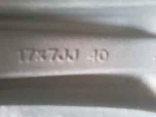

#-o действительно ЕТ40, вот фото штатной 17

Добрый Кот , ничего страшного нет. есть и в правду на р17 РОДНЫХ РЕСТАЙЛ с вылетом 35!!!!
