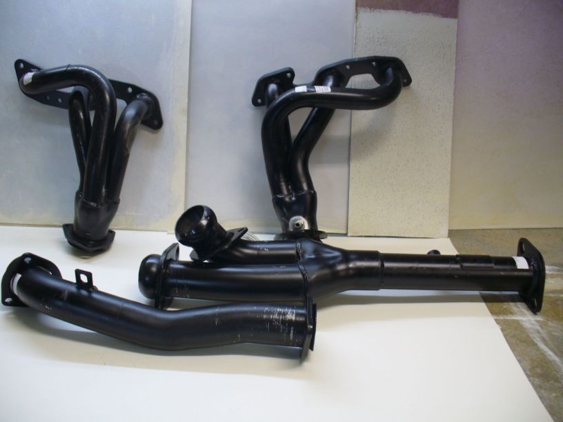

Кстате, Олег, подскажи...хочу эту весчь))) ведь подойдет..?
http://cgi.ebay.com/ebaymotors/OBX-SS30 ... 563932fb81
И в Рашу везет...)

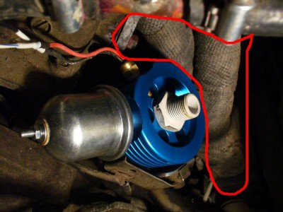

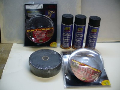

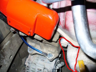

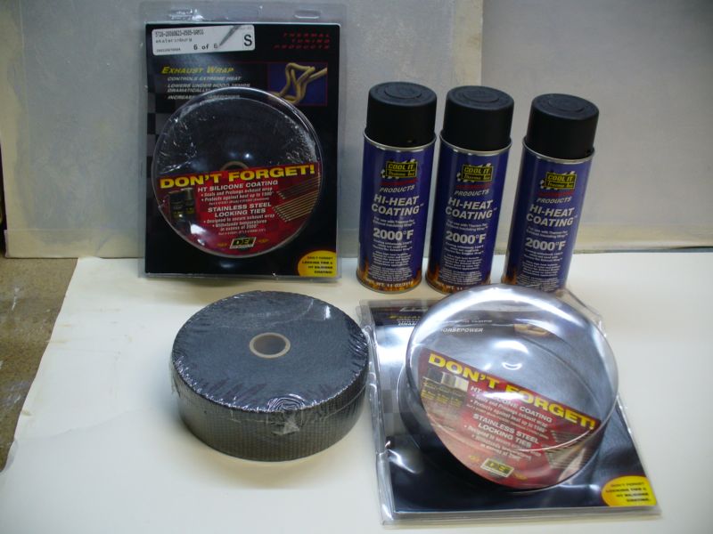

:mrgreen: Копия ПайсСеттеровских, которые сейчас у меня стоят. Да подойдут, но нужно будет фланец мидпайпапа чуток доработать, т.к. он не доработанный будет долбить по рулевой рейке. И ещё рекомендую прикупить термоленту + силиконспрей, а иначе под капотом жара будет, что писец!
ЗЫ. Силиконспрей у меня есть в наличии, один баллон остался :mrgreen:
