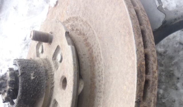

DAKalimov писал(а):Вобщем, на данный момент облом. Засада в том, что внутренний(ближний к оси) край колодки нового суппорта будет тереться о выступающую часть диска (не знаю как правильно назвать).

Читайте тему полностью - описанные вами проблемы не актуальны. Главное проточить рычаг болгаркой, чтобы при повороте колеса диск не задевал о торец рычага.

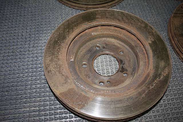

И еще есть ли у вас информация о внутреннем радиусе/диаметре посадочного места диска или может даже фото есть. Интересуюсь с целью установки данного диска на другую ступицу. Вот в инете нашел фото вроде как таких дисков во вложении а по ссылке объявление о продаже комплекта аналогичных тормозов http://baza.drom.ru/7826170.html

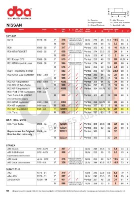

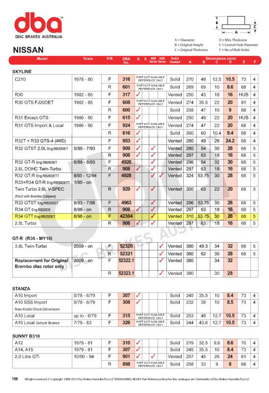

1. Диск, который вы купили 40206-АА510, предназначен не для GTR-го ская, а для обычного, но с турбомотором. Во вложении кусочек каталога DBA, ваш диск выделен желтым.
2. На GTR R32 VSPEC, 33 и 34 идут исключительно брембовские суппорта и диски 324ммx30мм/32мм.
3. Суппорта у вас скорее всего именно с R34 GTT под диски 310ммx30мм? но я могу и ошибаться. Протачивать диски нужно видимо из-за более низкого расположения ушей крепления суппорта на ступице. Этому (низкому расположению) свидетельствует необходимость протачивать даже диски штатного диаметра на 3мм в радиусе, нашел это тут в сообщении от ROSS_ShturMaN и тут в сообщении от CrazyJapanCar. Немного расчетов подтверждающих это:
Штатный диск имеет диаметр 280мм. При установке на него суппортов ребятятам потребовалось уменьшить радиус на 3мм, следовательно получаем диаметр такого диска уже 276мм.
Теперь рассмотрим ваш случай. Вы пишите, что в результате диаметр диска получился 298мм, по фотографиям видно, что феродо колодки идет в ровень с диском, т.е. это плюс 2мм к диаметру т.к. на штатном диске колодки так не прилегают имеется зазор около 1мм от края колодки до края диска. Следовательно диаметр уже получается 300мм. Теперь добавляем те самые 3мм которые ребята срезали и получаем уже 306мм, а если предположить что и они стачивали диски заподлицо с колодкой то и получаеются те самые 310мм :).
DAKalimov писал(а):Размеры посадочные внутренние - стандартны для всех ниссанов (ступица 66.1 вроде, и центрирующая фаска 45 градусов (4мм).
Возможно это и так, я не спорю, но для меня это не важно меня интересует именно размер на диске.
DAKalimov писал(а):Очень хорошая база по размерам есть на сайте DBA, которые делают тюненые диски для машин.
База не очень хорошая :) если можно так выразиться. Она содержит только 4 реально полезных размера ну и пятый это кол-во дыр под шпильки :)

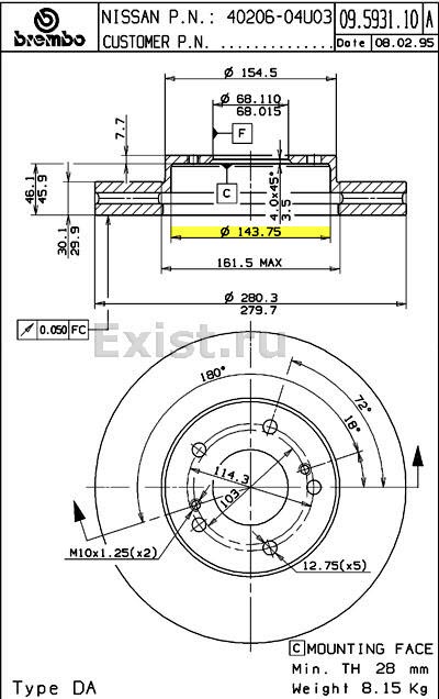

Меня же интересует немного другой размер. На прилагаемом чертеже брембовского диска он выделен желтым. Кстати это схема "штатного" диска с R32.
DAKalimov у меня другая машина и крепление тормозного диска сильно отличается от вашего. Может все-таки у вас завалялась фотография?

DAKalimov писал(а):Какие внутренние размеры GTT-шного диска вас интересуют?
На схеме в предыдущем сообщении этот размер выделен желтым.

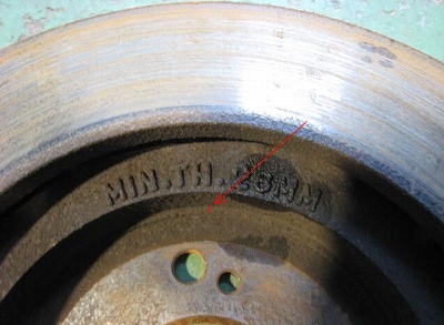

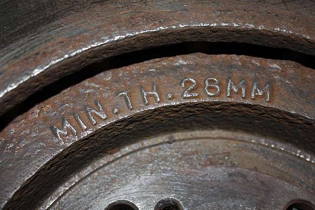

По фоткам с аукционов удалось выяснить, что на плоскости прилегающей к ступице по краю есть небольшой бортик (на фото выделен). Визуально бортик где-то 2-3мм.

У меня в гараже лежат диски 40206-21U00,(диаметр 296,толщина 30).Указанного "бортика" нет,всё ровно,а интересуемый параметр соответствует указанному выше на схеме-143,7мм.

esl писал(а):У меня в гараже лежат диски 40206-21U00,(диаметр 296,толщина 30).Указанного "бортика" нет,всё ровно,а интересуемый параметр соответствует указанному выше на схеме-143,7мм.
Спасибо за отклик, но к сожалению или скорее к счастью диски которые у вас в гараже сильно отличаются от тех которые в диаметре 310мм.
