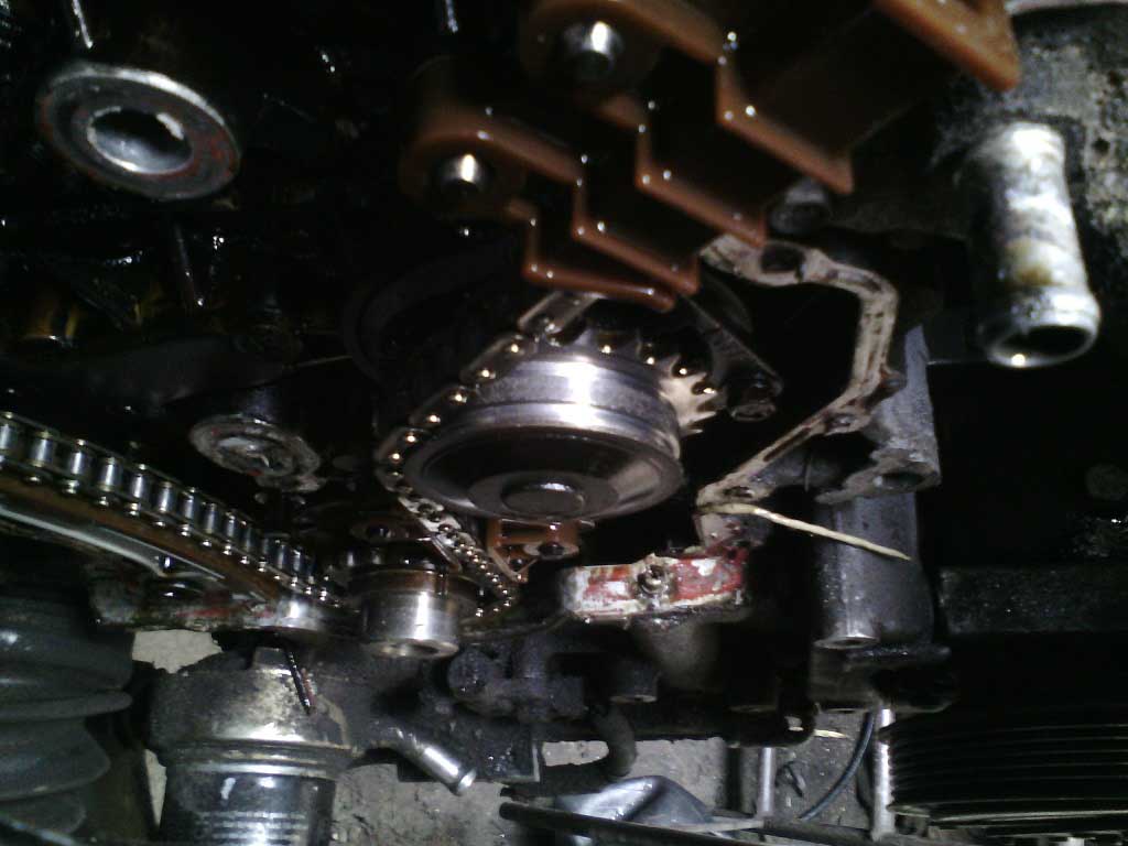

А я не разобрал что там сфоткано....S.t.a.l.k.e.r. писал(а):Это как это вообще?????
Re: Цепь ГРМ
Re: Цепь ГРМ
Хз как. Удивлён что цепь с помпы вообще не слетела. Между головками был провис цепи, и выработка на крышке грм в районе помпы - видно она и спасла.S.t.a.l.k.e.r. писал(а):Это как это вообще?????
Сфоткана цепь, которая слетела с помпы и держалась на внешней части помпы. Выработка такая нехилая от цепи - миллиметра 3-4. Я теперь думаю - не было ли перегрева кратковременного или помпа при этом всё-таки крутилась.allert писал(а):А я не разобрал что там сфоткано....
