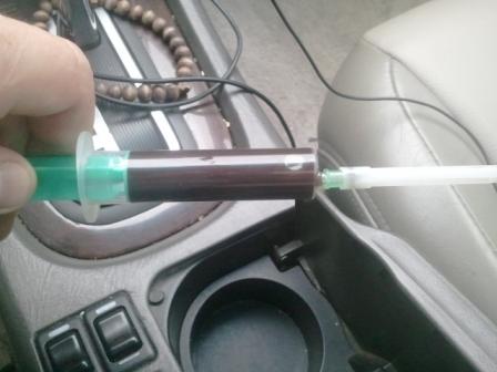

Обратил внимание, что жидкость в бачке чуть выше максимума. Откачал два шприца жидкости и мне показалось что она темноватая и мутная, хотя менял недавно. Выкладываю фото. Может ли из-за жидкости гур гудеть и руль туже крутиться?allert писал(а):нет, не так. откуда там воздух если течи нет и все герметично. это просто интенсивный ток жидкости а вот номер ремкомплекта боюсь не подскажу, не сталкивался, посмотри на екзисте...
Такая подойдет? http://www.exist.ru/Parts/Default.aspx? ... &flag=3184allert писал(а):поменяй на какой нибудь минеральный декстрон III да посмотри результат, благо ее там не много и менять просто.
